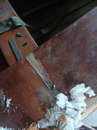

Bonjour tout le monde , après plusieurs essai infructueux j'ai pu mettre un lien via le site que Patrice m'a soumis et en cliquant dessus cela renvoi sur l'image
donc la 1 ere c'est le numéro du V ou l'on peut lire les inscription suivante " BBI 376 465" que je pense traduire en " SBBI " qui devait être le constructeur , le
"465" correspondrait au numéro de coque , par contre le "376" mystère ??? , sur le livret que m"a confié les ancien propriétaires il est marqué à l’intérieur
Vaurien luxe
SBBI VILLEFRANCHE
coque n° 465
voile n° 272
taxé mer sous le nom de "PIMI"
et sur la GV j'ai le numéro 16272
voila les infod dont je dispose .

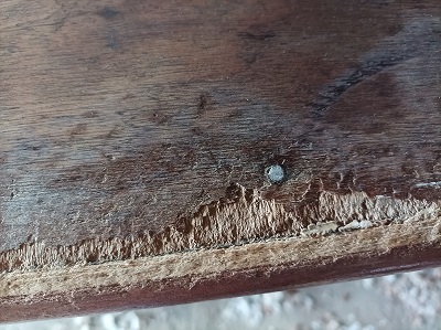

un vaurien en restauration 10 Nov 2024 13:09 #62634
  • 1102jluc
  • Portrait de 1102jluc Auteur du sujet
  • Messages : 38
  • Remerciements reçus 4
les anciens proprios ont fait du mal ....

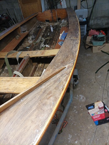

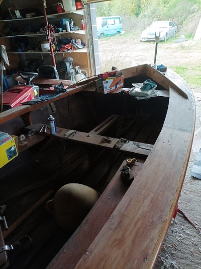

un vaurien en restauration 10 Nov 2024 13:37 #62636
  • 1102jluc
  • Messages : 38

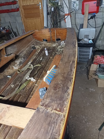

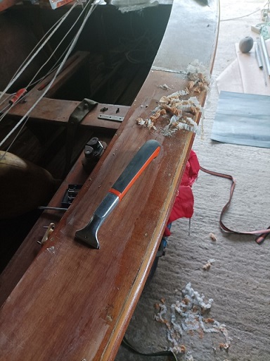

pour infos j'ai pu poster les photos sans passer par un hébergeur externe..
j'ai presque fini de gratter tout le plat bord , il semblerait qu'il y ait une marqueterie acajou sur le contre plaqué ? mais hélas bien abimé par certain endroits
, du masticage de part et d'autre et là je vais avoir besoin de votre aide pour pouvoir faire au mieux ....Remettre une feuille d'acajou cela me semble vraiment
très difficile .....

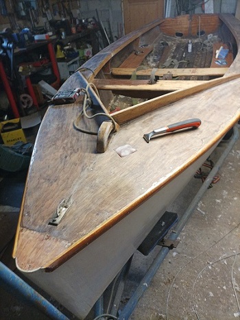

un vaurien en restauration 10 Nov 2024 14:33 #62637
  • 1102jluc
  • Messages : 38

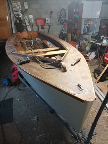

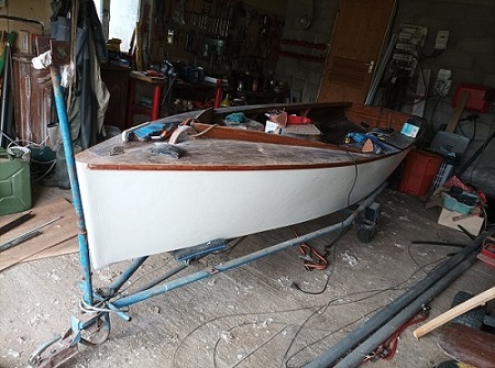

vue d'ensemble :
un vaurien en restauration 10 Nov 2024 18:02 #62638

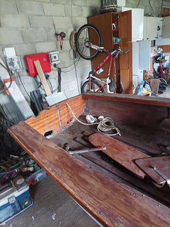

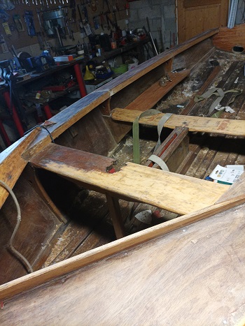

quelques photos du chantier
un vaurien en restauration 13 Nov 2024 13:51 #62648
  • 1102jluc
  • Messages : 38
J'aurai besoin de vos précieux conseil concernant le décapage du vernis , je passe a peu prés partout mais bien sur il y des endroits ou c'est compliqués
existe t il des décapants chimiquse qui permettraient de faire le job sans attaquer le bois ou le fragiliser ....?
un vaurien en restauration 13 Nov 2024 18:10 #62649
Mon avis, (modeste) Est ce utile d'intervenir avec de la chimie pour réussir à enlever quelques restes de vernis ? ces endroits difficiles sont ils extrêmement visibles ?
ne seront ils pas cachés derrière un boudin de flotta ? ou autres ?
de plus si le vernis accroche encore bien dans ces endroits, peut être pas utile d'aller au bois à blanc ?
