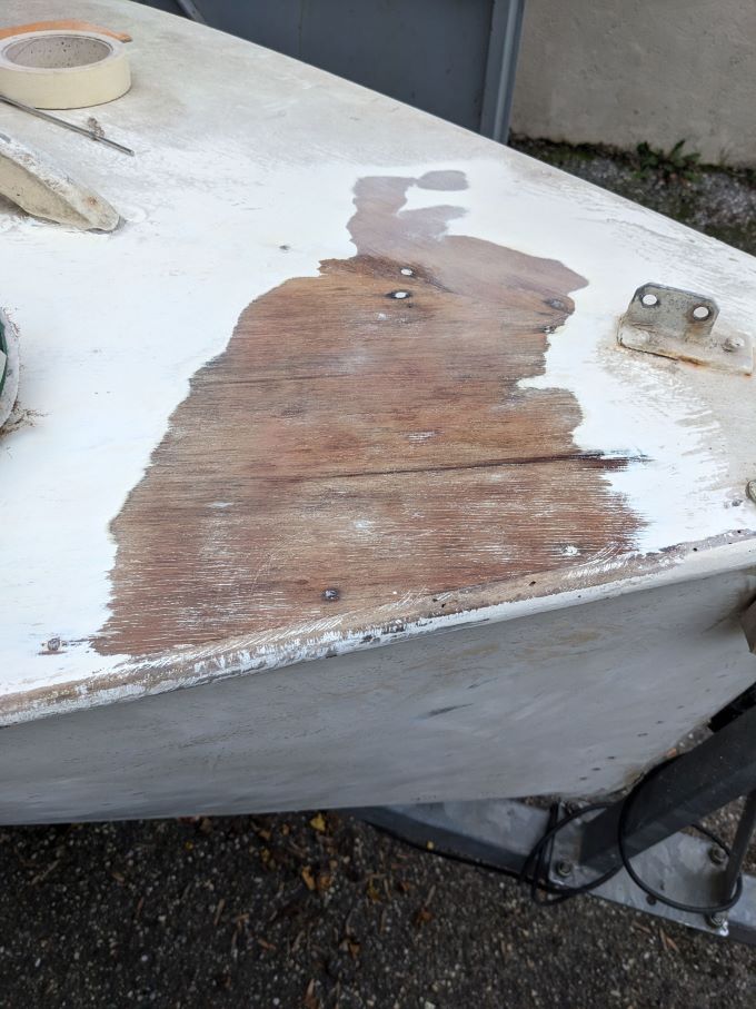

Voici plusieurs photos, concernant le ponçage je suis parti ce moment sur des disques abarsifs non tissé que J'ai trouvé à LIDL :
www.lidl.fr/p/parkside-set-de-disques-pour-meuleuses-d-angle-o-125-mm/p100366035
Je garde l'idée du racloir par contre.
Concernant les photos :
1 ère photo : Les résultats du ponçage avec les disques, j'ai l'impression que cela ressort plutôt propre et que les fibres du bois sont pas mal qu'en pensez-vous?

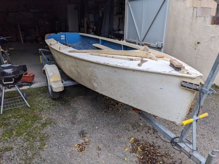

2 ème photo : L'état du bateau général

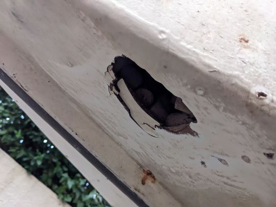

3 ème photo : C'est la que je fait appel à votre grand et au combien précieux savoir faire. J'ai un beau trop dans le bateau. L'idée est de remplacer cela avec du cp marin, vos retours?

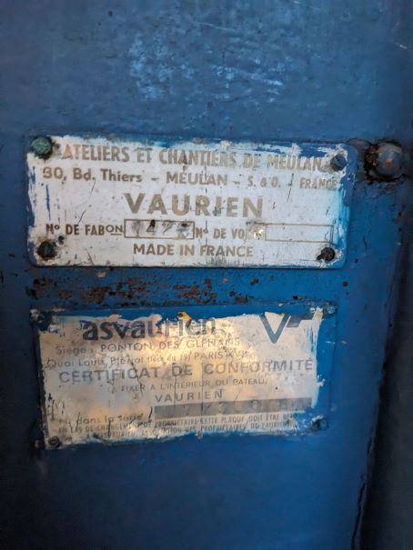

4 ème photo : La plaque d'identification de ce beau bateau, je vais tenter de vous sortir le numéro de série

Je pense que le racloir te sera utile . Il y a des endroits ou il semble y avoir "gras " de peinture et sur ces endroits les disques vont s'encrasser à toute allure...
Pour le trou, coupes large et travaille les 4 coupes en scarf et prépares la pièce de la même façon, Et tant pis si cela se voit , ça fait partie de la vie de ton bateau .
Le top c'est une plaque de CP plus grand que le trou, avec du ruban en chambre à air qui déborde bien ! pour faire le joint! ça c'est trop beau !
Sinon pour le BB, bosses au racloir et mets le BB dans le bateau... ça lui donnera des bases !

Pour ta réparation, si tu veux éviter le scarf sur les 4 cotés,
Tu découpes le trous de façon à avoir un joli rectangle aux cotés bien droits.
Tu découpes un autre morceau de contreplaqué de la même épaisseur mais qui dépasse de chaque coté du trou de 50 mm environ de chaque coté.
Tu colles cette pièce à l'intérieur, en faisant attention de bien la centrer, pour serrer ton collage tu perces avant de coller un trou de ø 5 ou 6 mm
et à l'aide d'une vis longue ou une tige filetée tu serres grace à un tasseau percé et mis à l'extérieur.
Une fois sec tu découpes un autre contreplaqué que tu ajustes au rectangle initial, pour plaquer une vis vers chaque coin avec une rondelle large, Après séchage tu bouches ces petits trous de vis avec de la colle mélangée à de la sciure tu ponces quand c'est bien sec cette technique permet de garder le galbe.
