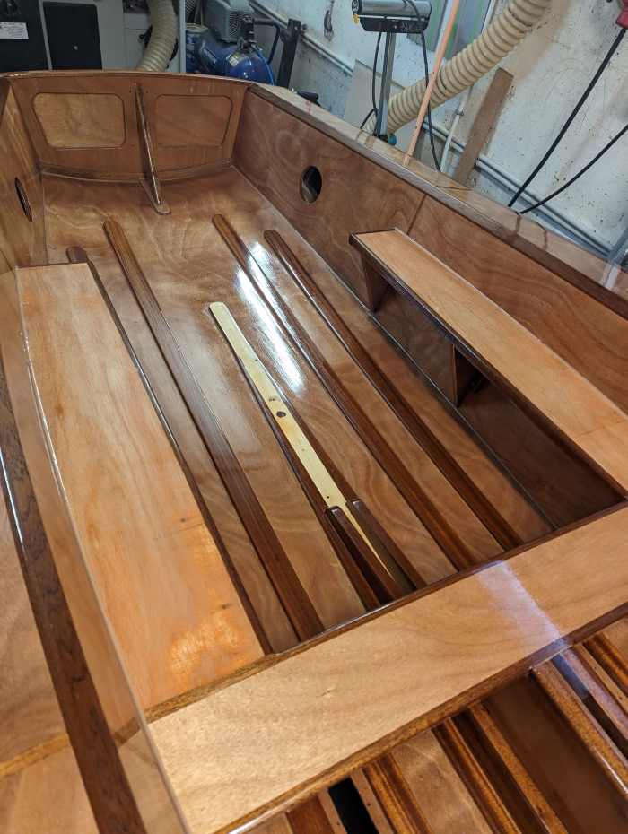

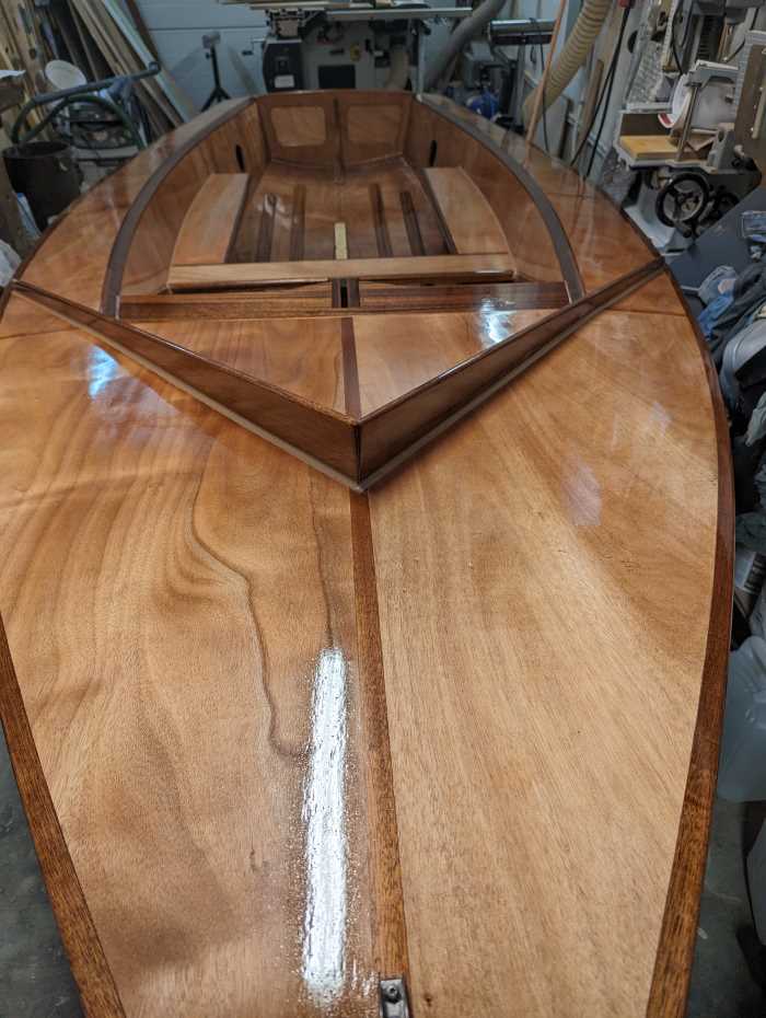

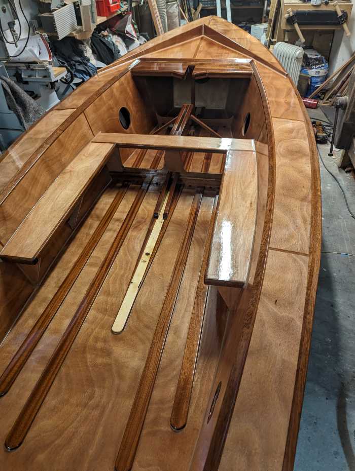

Des petites nouvelles de ma construction qui avance bien.
J’ai terminé la peinture et le vernis.
Et j'ai commencé à poser l'accastillage.
Je vais envoyer rapidement les mesures de jauge.
Quelques photos supplémentaires et j'essayerai de faire un résumé plus tard pour le moment j'ai hâte de le mettre à l'eau, cet après midi pas de vent surtout pas de pluie

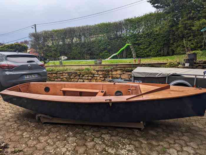

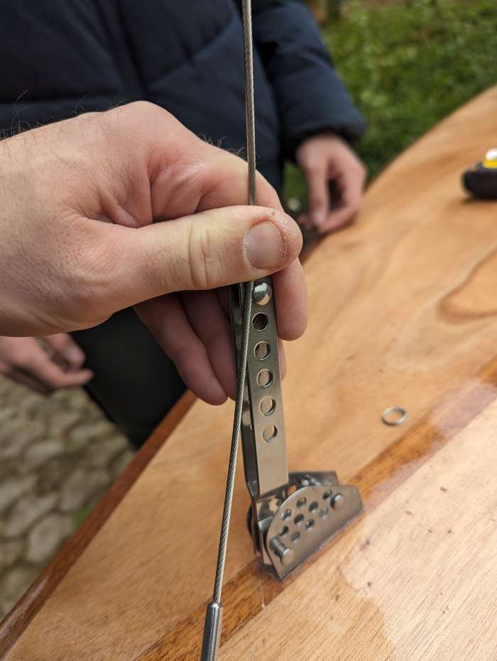

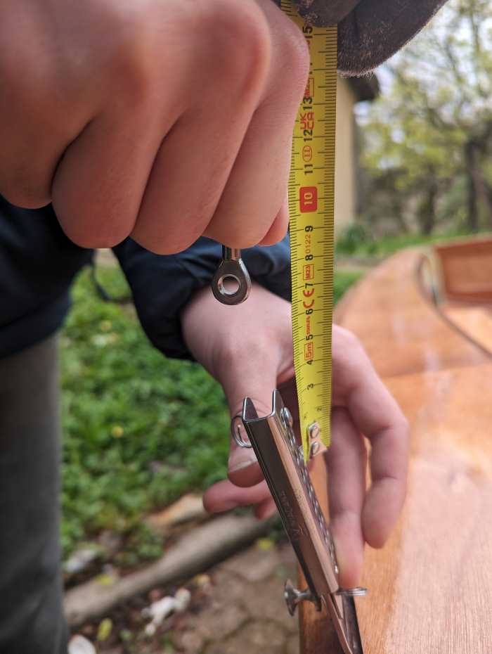

Finalement je me suis lancé sur le premier "matage" ce matin et la surprise à la mise place du mat.
Les haubans sont trop courts et le câble d'étai trop long :( .
J'ai cherché dans le forum un ordre d'idée pour la longueur des câbles mais je n'ai pas trouvé. Avez vous une idée des longueurs min max?
Pour mes câble j'ai 4.3 m pour l'étai et 4.08 pour les haubans.
Pour m'assurer que le problème ne soit pas sur les dimensions de mon bateau, j'ai re-vérifié et je suis bien dans la jauge. J'ai aussi vérifié les dimensions du mat et il est bien dans la jauge.
Si vous avez une idée sur une éventuelle erreur ...

Aucune idée des côtes de longueur des câbles. Cela dépend aussi des cadènes.
Premier point à vérifier : Le "mast datum point", bande n°1 (voir jauge bilingue page 44/62) : le bas de la bande doit correspondre pile poil au-dessus de ton étambrai. Ainsi, il peut être nécessaire de recouper ton mat au niveau du pied de mat.
Sans quoi le mat est trop haut et donc les câbles apparaissent trop courts.
Deuxième point à vérifier : Quête : en première approche tu peux partir sur 608cm. Voir ici pour plus de détails : asvaurien.fr/index.php/forum/18-astuces-dequipement/25623-bases-de-reglage-du-mat
Si ensuite les haubans sont toujours trop courts, tu peux mettre une deuxième latte ridoir à trou trou pour prolonger la première. Cela permet de naviguer en attendant mieux.

Bonjour Ludo
Quelle magnifique construction amateur, et puis j'ai bien cette couleur de coque qui met en valeur le bois ! Bravo et chapeau !!:cap:
Si tes haubans sont trop courts, et que tes barres de flèche ont la bonne longueur, je pense que le mieux serait de t'en faire faire d'autres par un accastilleur/voilier, le prix est assez modique normalement. Tu peux aussi lui demander de raccourcir ton câble d'étai par la même occasion.
pour cela installes ton mat et prolonges tes haubans avec de la garcette, ensuite mesures tes haubans lorsque la quête voulue est atteinte en tenant compte de la longueur des barres à trous de ridoir....
