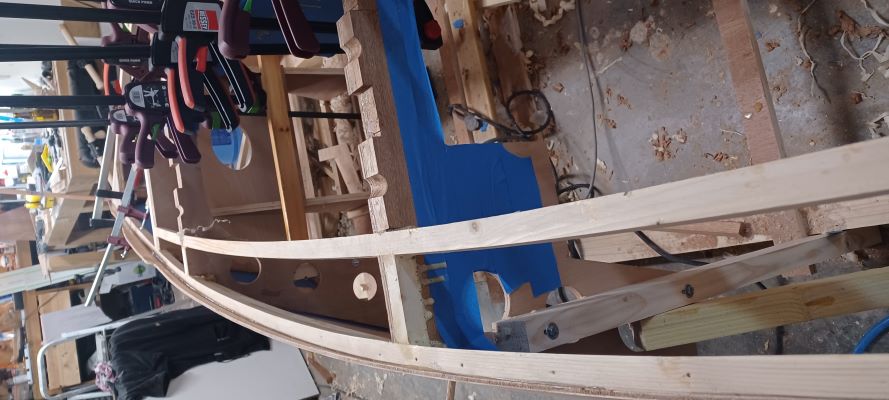

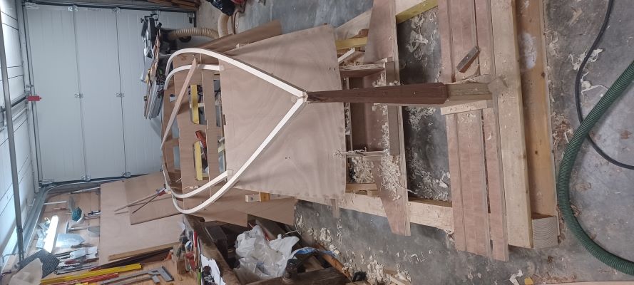

J’ai commencé ma construction amateure en septembre. J’ai bien sûr débuté par éplucher et lire et relire les documents disponibles sur le site et les nombreuses pages du forum. Cela m’a permis de bien débuter.
Emporté par les premiers pas de la construction et les autres obligations familiales et professionnelles, Je n’avais pas encore pris le temps de partagé sur le forum. Donc voilà mes premiers pas.
J’ai commencé par recopier les plans sur du papier calque. L’utilisation du papier calque m’a permis de conserver les plans dans un bon état et aussi de pouvoir recopier facilement la partie symétrique de chaque pièce en pliant le calque sur l’axe de symétrie.
J’ai ensuite décalqué les plans sur le CP marine (9 mm) que j’ai eu beaucoup de difficulté à trouver dans ma région.
J’ai découpé les pièces de cloisons et je les ai positionnées sur le bâti. Concernant ce denier j’ai modifié le positionnement des montants car je ne comprends pas pourquoi s’embêter à donner un angle alors qu’il est possible de les mettre verticaux. Sur ce point j’ai longuement réfléchi et j’espère ne pas avoir fait de bêtise. Si quelqu’un à une explication de pourquoi l’angle je suis preneur.
Les montants sont donc verticaux et fixés dans la partie qui sera à l’intérieure des caissons comme cela il n’y aura pas de trous dans la partie visible des cloisons.
Pour être certain du bon positionnement des cloisons en hauteur et sur l’axe de symétrie j’ai tracé cet axe sur toutes les cloisons et j’ai aussi reporté l’axe de ligne de flottaison pour la hauteur.
Cela m’a permis de positionner les cloisons au laser en commençant par le tableau arrière et en me basant sur des marques reportées sur le bâti.
Pour les tasseaux j’ai utilisé du pin blanc que j’ai raboté à 22 mm.
Je suis ensuite passé à la mise en place des tasseaux de caissons, listons et de de bouchains, pour les derniers je les ai doublés et renforcé avec des tourillons pour que le ceintrage de force pas le décollement.
Pour la quille intérieure je me suis amusé et je l’ai réalisé en pin et sipo et j’ai arrondi les bords.

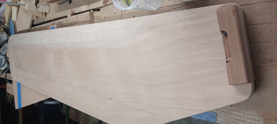

Comme la proposé cyrille j’ai réalisé la dérive et le puit de dérive en même temps et je vais maintenant réaliser l’ajustement du puit de dérive. Pour la résine j’ai mis une première couche d’époxy dilué, puis une deuxième non diluée.
Je ne suis pas content de mon travail sur la dérive, pleins de coulés. L’époxy est trop visqueuse et je n’ai pas réussi à la tirer comme il faut. Je vais poncer et remettre une couche en diluant un peu l’époxy.

Eh ben ! commencé en Septembre , le chantier à bien avancé dis donc ! :specool:

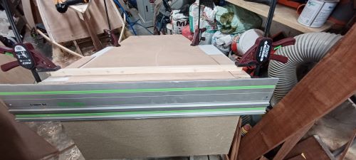

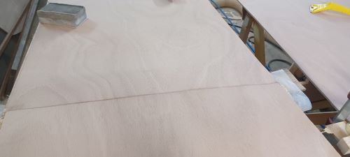

Je me suis fabriqué un support pour réaliser les entures et cela marche plutôt bien. 10 x l’épaisseur du CP de 5 mm ça ne laisse pas grand-chose dans les parties les plus fines.
Il me semble que le résultat est plutôt bien mais bon ce sont mes premières entures.

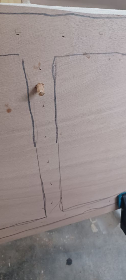

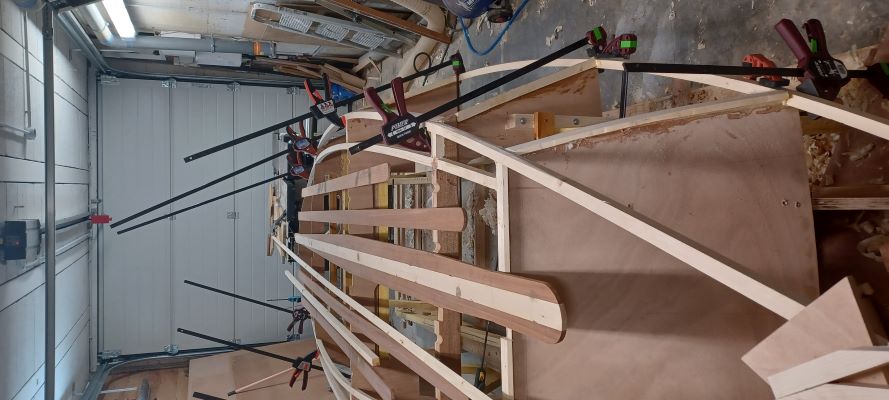

Avant de coller les bordés j’ai mis la deuxième épaisseur du tableau arrière. Je me suis aperçu que je l’avais oublié dans un coin quand j’ai mis en place le premier bordé et que je n’avais pas grand-chose pour le coller sur le tableau arrière.
Pour conserver le positionnement des bordés j’ai percé des trous pour ensuite placer des tourillons comme cela je n’ai eu qu’à enfiler les bordés préencollés directement en bonne position.
Afin de maintenir les bordés je n’ai pas utilisé de vis puis des tourillons mais des pointes Inox tous les 5 cm clouées grâce à un pistolet pneumatique. Cela laisse des petits trous que je bouche à la pâte à bois.
Après le collage du premier bordé j’ai aussi collé la quille intérieure et prenant soin de bien prendre les cotes nécessaires pour percer au niveau du passage de la dérive.

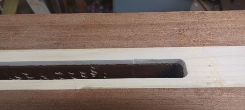

Et la un soir après avoir couché les enfants j’ai bricolé un peu et j’ai percé le trou de dérive. Impec super bien centré et pas de problème pour percer le long du puits.
Mais quand j’ai terminé l’ouverture à la défonceuse pour que cela soit bien propre, je découvre des traces de foret dans le puits de dérive. J’ai fait les perçages à la vas vite sans butée ou guide et le foret a continué sa course dans le puits.
Je pense réparer avec de l’époxy mais la charge que j’ai est blanche même si cela ne se voit pas cela me casse les pieds.
