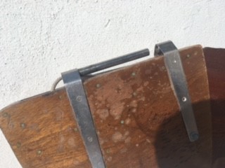

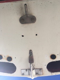

Je finis de retaper un bihoré ,avec des pièces glanées de part et d'autres. Comme toute restauration, on rencontre souvent des petits cassse-têtes.
Je vous soumets pour conseil celui-ci
J'ai acheté ce safran sans même avoir à l'idée que les écarts et les pièces de jonction entre le safran et la coque (femelots?) n'étaient pas standardisées.
Naïf que je suis.
Du coup, je me retrouve avec ces configurations, qui ne fonctionnent pas.
Auriez-vous des retours d'expériences?
Après cela, je pourrai enfin le mettre à l'eau :) :)
Merci à vous,
Bonne journée,

Tu peux remplacer l'aiguillot du haut sur ton tableau par un femelot de ce type:
www.caev.fr/accastillage-voile-legere/253-femelot-sur-tableau-rwo.html
Assures-toi que tout soit bien axé. Le plus simple est certainement de faire la pièce
Ce sera plus simple que de retrouver le même femelot de safran que celui du bas du safran.
A moins que tu réussisses à virer l'aiguillot de la ferrure du haut du safran, mais peu probable

Première chose à faire, mesurer la distance entre les aiguillots sur le tableau arrière , puis la distance entre les parties horizontales des fèmelots , si ces deux mesures sont égales,tu n'aura qu'à scier le tube du fèmelot supérieur, et le tour sera joué.

Merci de vos réponses. C'est un tube (donc non plein) et évidemment le diamètre n'est pas le même que le reste de la partie femelle (femelot?)

J'imagine que le diam_tre du tube est plus petit , et qu'il ne doit pas y avoir beaucoup de matière pour percer plus gros . C'est mal engagé cette histoire , il t'aurai fallu un safran avec une tète en alu , c'est con , j'avais ça (était sur un Bihoré) et j'aurai pu te la monter à Quiberon , ou elle aurait été rapatriée dans ton coin . Mais éventuellement ça peut aller dans un colis ,

Pour moi il faut :
Soit remplacer l'aiguillot du haut du safran par un femelot
Soit remplacer l'aiguillot du haut du tableau par un femelot
Fouile sur les boutiques en ligne : Paris voile, nénuphar, km nautisme, cabesto, etc.
Les femelots et aiguullots sont caractérisés par leur diamètre. Pour celui qui est sur le safran, prendre épaisseur en rapport avec l'épaisseur de ta tête de safran.

Tout le monde aura compris que nous sommes face au montage traditionnel des Vaurien pendant 15 ans du côté du safran.
Pas de pot, sur ton Bihoré, on est sur une approche, peut-on dire plus la norme actuelle.
Sur ton safran, la ferrure du bas est un femelot. Celle du haut également un femelot (c'est pour cela que c'est un tube), tout en étant un aiguillot.
En face sur la coque, tu devrais avoir en bas un aiguillot sous la forme d'une longue tige (qui rentre dans le tube) et un femelot en haut.
C'est vachement simple tout de même !!!!!
Bon je regarde ce soir dans les caisses ce que je peux trouver.

Je t'ai donné une façon de faire en sciant à bonne longueur le tube du fèmelot supérieur , pour rattraper la différence de diamètre tu met deux bagues avec un alésage permettant de se mettre correctement sur tes aiguillots.
