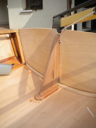

Bonjour
Avant d'attaquer, il faut prendre un contreplaqué de bonne qualité de la même épaisseur que l'ancien et recopier la forme en le plaçant contre l'ancien
avant démontage en prenant soin de laisser une marge d'environ 1cm sur les cotés et dessous pour ensuite pouvoir re-profiler le tableau à la forme arrière
du bateau.
Placer une planche de bois assez épaisse et droite sur les plat bords à environ 10 à 20 cm du tableau arrière et tenue par des serres-joints ceci afin de garder
la rigidité du bateau sur sa partie arrière. Voici pour la préparation avant démontage.
Ensuite avec une scie sauteuse découper le tableau en contournant les tasseaux et terminer au ciseau à bois pour retirer les morceaux au droit des collages
Avec une planche plane de plus de la largeur du tableau recouverte de papier de verre gros grains collé sur une face, finir en ponçant pour retrouver une surface
bien plane.
Coller le nouveau tableau en clouant si le bateau est cloué, positionner le tableau bien droit. d'ou l'importance de marquer des repères au moment du traçage
au début de l'opération.
Une fois la colle sèche, faire sauter les sur-plus sur les cotés avec la râpe précédemment décrite.
Pour renforcer la liaison fond/tableau j'ai ajouté un chanlatte sur le fond, mais ceci est une adaptation personnelle.
Le plus gros du travail étant fait, remonter les attaches de gouvernail et refaire des trous d'évacuation pour l'eau.
Finir par le vernissage ou la peinture.
Voilà ce que je ferais peut être que d'autres apporteront des précisions.
Ce n'est pas difficile, juste être minutieux et patient comme tout travail du bois.
Bon courage donc...
