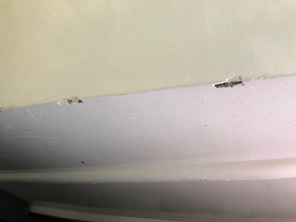

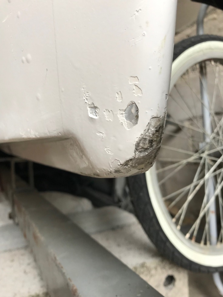

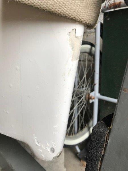

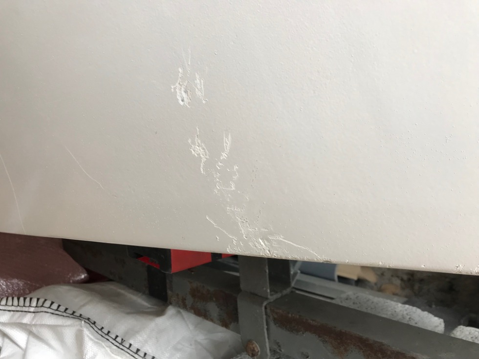

Je ne prends pas souvent la plume pour écrire sur le blog de l'asso mais avant de remettre Ti' Bleu à l'eau pour la saison 2022, j'ai besoin de quelques conseils de réparation.
En effet, en octobre dernier, mon Vaurien un pris un coup de vent au centre nautique de Granville (posé sur sa mise à l'eau). Tempête manchoise de fin de saison.
Mise à l'eau cassée en 2, taud déchirée en 3 et quelques accro sur l'étrave du bateau...
Bref, la mise à l'eau: réparé, le taud: tout neuf de chez Nénuphar, reste l'étrave... (je met quelques photos en PJ)
Pouvez-vous me conseiller si il y a un mastic à utiliser et la peinture pour faire une reprise partielle ?
La fibre de verre n'est pas touchée ou déchirée et je pense qu'il y avait déjà une réparation.
Dans l'attente de vous lire.
Merci
Edouard

Il y a une photo qui n'était pas passée... voici l'étrave.

Bonjour Edouard , pour les réparations bien poncer jusqu'à la fibre puis gelcoat paraffiné et ensuite nouveau ponçage jusqu'à avoir des surfaces lisses , pour la finition de la coque j'avais utilisé de la peinture "International" perfection .

Bonjour Tibleu,
Merci pour ta réponse.
Je vais donc me lancer sur le gelcoat, il y avait eu un bon article sur une mise en pratique dans un Voiles et voiliers de l’année dernière… je vais m’appuyer dessus.
