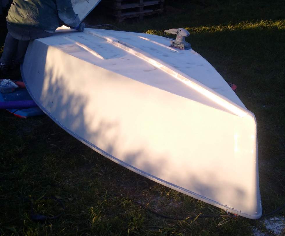

RENOVATION CARENE POLYESTER 21 Mar 2022 22:15 #59709
  • Olivier
  • Portrait de Olivier Auteur du sujet
  • Pratiquant amateur
  • Remerciements reçus 95
Bonjour à Tous,
ce petit message pour vous faire un retour sur l'avancement de mon chantier "Carène".
Finalement, après avoir achevé toutes les réparations à reprendre ou à faire (notamment un beau chantier "Puits de dérive"), j'ai fait le choix d'un topcoat (=gelcot de finition) pour la protection de la carène.
pourquoi ce choix?
Avant-tout, je voulais privilégier l'efficacité et la durabilité de la protection en veillant à bien protéger la fibre polyester de l'eau.
Je voulais également maîtriser le budget de ce chantier hivernal.
Après discussion sur le forum et prise de conseil auprès des fournisseurs, j'ai opté pour le topcoat. Voici ma méthode (décrite jusqu'à l'application de la 2ème couche pour l'instant):
- sur coque bien préparée (réparations appliquées + ponçage complet de la coque, du 80 au 180 + dégraissage à l'acétone)
- pas de primaire ou autre apprêt
- préparation soignée du mélange Topcoat/catalyseur et respect des conditions de température ambiante
- application soignée, au rouleau laqueur, du Topcoat sur l'intégralité de la carène en moins de 15 min (4 personnes pour la 1ère couche dans le doute) + 24 heures de séchage
- ponçage au 220 sur 1ère couche + dégraissage Acétone + deuxième couche en moins de 15 min (3 personnes cette fois) + 24 heures de séchage
A ce stade, le résultat est satisfaisant à mes yeux.
La mise en oeuvre est très facile. il faut être méthodique, organisé.
Le rendu "peau d'orange" est bien là. IL peut rebuter les puristes mais une application soignée permet de limiter le phénomène, tout comme un bon ponçage entre les couches.
Pour ma part, et puisque j'ai privilégié l'efficacité et la durabilité, je suis satisfait pour l'instant.
Je vous ferai un autre post après achèvement du travail (J'ai prévu 3 couches pour obtenir +/- 500 gr/m², sur les conseils du fournisseur).
En pièce jointe, quelques photos du chantier.
Voilà pour l'instant;
Olivier.
Olivier BOURLIER

Quelques images pour illustrer tout ça..
Olivier.
Désolé. un peu fastidieux les photos.
Olivier BOURLIER
RENOVATION CARENE POLYESTER 21 Mar 2022 22:57 #59711
Top!
Merci de ce retour!
Effectivement l'état de finition est conforme à ce que l'on peut attendre avec du gel coat. L'aspect peau d'orange est cependant très régulier, preuve d'une application bien uniforme.
J'imagine que tu as du bien poncer entre les couches pour casser le brillant et assurer une bonne accroche.
Si tu t'en satisfait alors c'est parfait (un bateau est fait pour naviguer, pas pour rester des heures dans l'atelier ou sous une bulle de verre). A quand la mise à l'eau ?
Sinon pour un rendu lisse, c'est possible au prix de quelques heures de travail en plus (j'écrivais pus haut : papier de verre grain 120 180 320 500 800 puis papier à l'eau 1000 2000 3000 puis polish abrasif puis polish fin).

encore un petit mot pour vous dire que j'ai réalisé aujourd'hui la troisième couche de Gelcoat.
Le ponçage sur 2ème couche a été volontairement plus insistant afin de limiter au mieux l'effet "peau d'orange". On n'obtient pas de miracle mais cela paye.
Difficile de dire si, après 3 couches j'ai bien posé 500 gr/m² comme visé. au vu des quantités de produit consommées, je ne dois pas en être loin.
NOTA: quantités de Gelcoat préparées pour la carène (uniquement "le fond")
pour la 1ère couche, j'avais préparé beaucoup trop de produit ( 1000 ml )
pour la 2ème couche, toujours trop avec pourtant seulement 500 ml préparés
pour la troisième couche: 400 ml préparés (OK- on peut donc penser que j'ai appliqué entre 1 200 et 1 500 ml pour les 3 couches.
aucun problème de "prise" avec un bon dosage du catalyseur à la seringue graduée.
J'ai décidé de m'arrêter là pour l'instant. 2 raisons à cela:
- j'ai envie de mettre à l'eau dimanche !
- le mieux est l'ennemi du bien..
- je pourrai toujours rajouter une couche si besoin, plus difficilement en enlever une...
- je veux garder du produit pour les 2 optimists en cours de réno pour mes enfants.
(4 raisons en fait..)
encore quelques images ci-dessous.
Olivier.
Olivier BOURLIER
