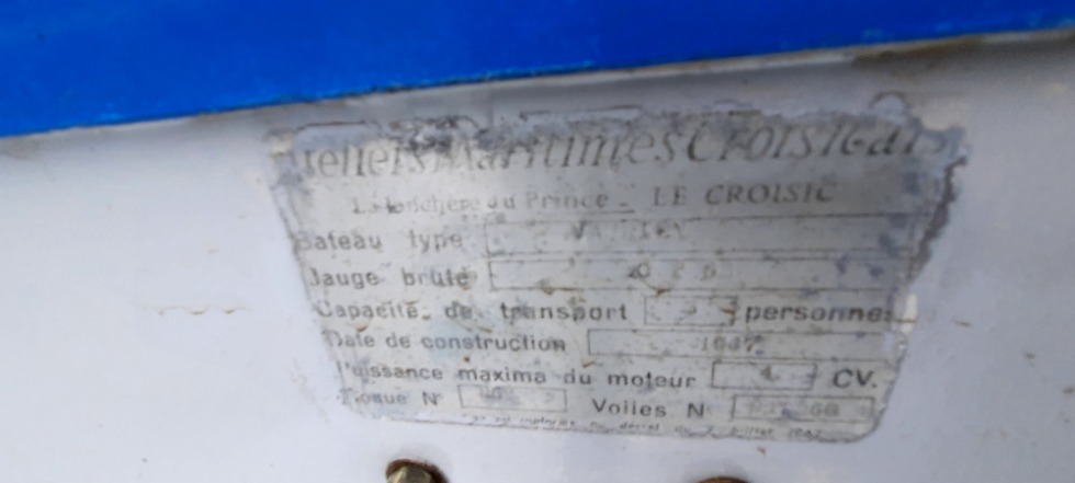

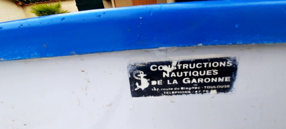

Bon , tu ne nous dit pas le constructeur de ton Vaurien .

j'essaie de vous envoyer quelques photos du bateau . Etant des landes ou à proximité, connaissez vous quelqu'un possédant un vaurien ?

désolé, mais les deux photos que j'essaie d'envoyer sont trop grosses et je n'arrive pas à les réduire
