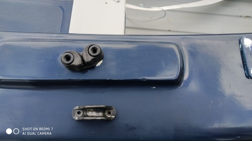

C'est un montage à blanc. Il est un peu différent de l'image-exemple que j'avais proposer. Ainsi, le taquet est dans la direction de l'équipage, votre avis ? Merci bien.
Installer de nouveaux taquets coinceurs. 04 Juil 2021 21:35 #58734
Tu dois tourner le taquet de 180°.
L'écoute passe par le filoir et vient dans le taquet . Tel qu'il est sur ta photo , tu n'arriveras pas à mettre ton écoute, et celle-ci ne restera pas coincée.
Les utilisateur(s) suivant ont remercié: Fredéric

Merci de voir mes anneries !! Le pire c'est que je le sais très bien, ce n'est pas mon premier deriveur ! Je ne m'en suis meme pas rendu compte en prenant la photo.... lol
