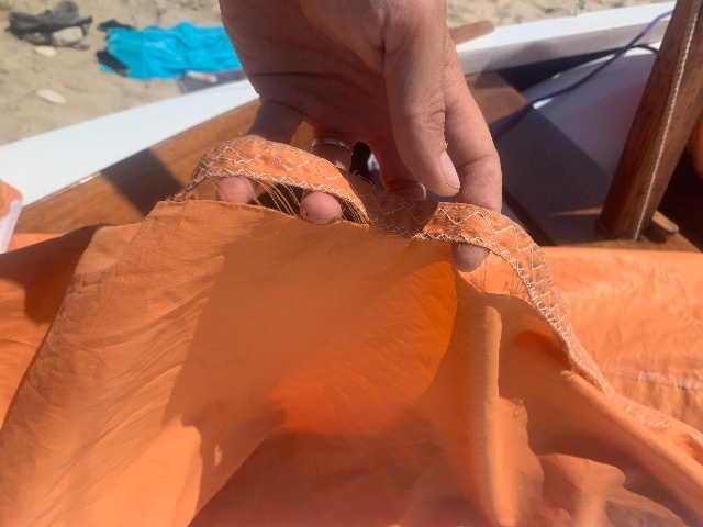

Bonjour à toutes et tous,
Nouveau venu par ici, j’ai récemment fait l’acquisition d’un vaurien de 1962. J’en suis dingue !
D’ailleurs, au passage, cette communauté est vraiment incroyable, elle m’a déjà beaucoup aidé au moment où je me renseignais pour l’achat. Bravo et merci!!
Je suis sur l’ile de Ré et j’ai fait mes premières sorties depuis fin juillet, le bonheur.
Malheureusement, il y a quelques jours mon foc s’est déchiré. Il faut dire que les voiles sont d’epoque ;)
Mais elles font intégralement partie du charme pour moi qui suis un navigateur-promeneur.
Voici une photo en pj de la déchirure.
Que me conseillez vous de faire? Tenter une réparation? Ou est ce peine perdue? Et si c’est le cas, comment retrouver un foc en toile orange? Occasion? En faire un? Et où devrais je m’adresser?
Merci pour vos conseils avisés ! ;)
David

pas de souci.
tu vas chez le voilier d'à coté qui te fera une belle et nouvelle couture.
ton foc sera de nouveau utilisable...pour une durée indéterminée.

Foc déchiré (le rose) 15 Aoû 2019 23:36 #55449
Vu l'âge de tes voiles , une révision chez un pro ne sont pas un luxe.
Étrange cette déchirure a cet endroit , tu as coincé ta voile et tu a tiré dessus ?? J'espère qu'elle ne sont pas ''cuite'' car elles ont l'air sympa.

Cà donne l'impression d'être sur la chute?
Ce qui pourrait être dû au battement de la voile à cet endroit. Mais certainement lié au vieillissement des fils.

Bonjour David,
Je comprends ton souhait de naviguer avec tes belles voiles !!!
A évaluer donc si un voilier peut te reprendre cela, mais il peut y avoir réticence car travailler sur de vieilles voiles ne garanti pas le résultat. Le tissu est souvent hors d'age, et on est sur le concept de "découper suivant les pointillés". Si tu vois ce que je veux dire ??!!!
Une solution peut être de préserver tes voiles pour les grandes occasions, et de te trouver un autre jeu de voiles pour les sorties régulières. C'est une option que j'ai prise avec mon bateau "d'origine".
