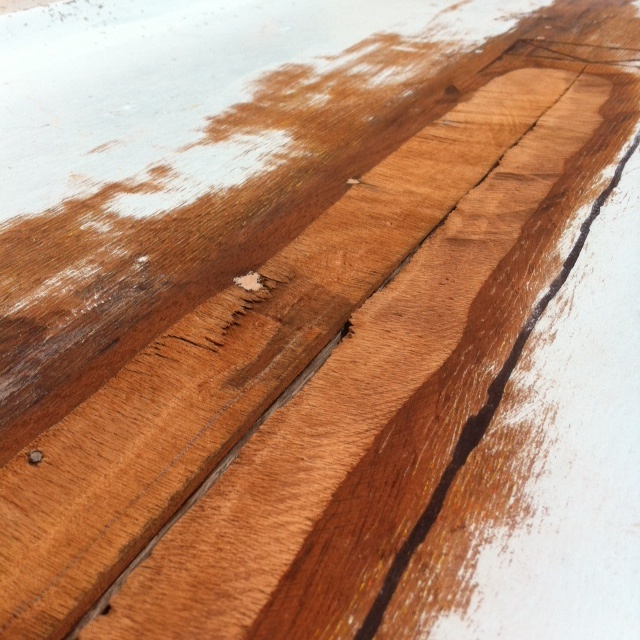

Fissure du fond environ 50 cm 31 Mar 2019 20:11 #54558
C'est une situation que j'ai vécu l'année dernière,peut tu me situer cette fissure ?
Tu retourne ton Vaurien et tu trace au feutre la fissure , puis photo.
Perso le cp utiliser est de l'extérieur car traîter a l'epoxy..
Il va te falloir creuser et a ce moment tu pourras mesurer ton cp.
Si je retrouve les photos .......
Fissure du fond environ 50 cm 01 Avr 2019 08:36 #54560
Petit retour un peu plus complet.
Quelle colle ? Résine époxy avec ou sans charge.
Quel ponçage ? Par l'extérieur , en creux sur toute la longueur de la fissure voir plus long.
Quel mastic ? Toujours resine époxy avec une charge.
Photo 1 début des travaux , enlever la peinture pour vérifier la longueur de la fissure et dégager plus long ,ne pas s'arrêter au bout de la fissure .
J'ai réalisé , pour la réparation , un scarf.

Fissure du fond environ 50 cm 03 Avr 2019 08:14 #54588
Je pense que c'est une bonne façon de faire, un scarf de chaque coté de la fissure en la dépassant de chaque coté de 5cm, un morceau de bon contreplaqué taillé pour épouser la forme, placer par dessous un contre plaqué recouvert de scotch type emballage
prende de l'epoxy chargé au" woodfill 250" que tu peux commander chez SICOMIN et tu prends un CP très fin (style bois de cagette) recouvert également de scotch d'emballage à placer au dessus et tu agrafes avec quelqu'un dessous pour faire contre coup avec un morceau de bois une alternative si pas de CP fin est d'utiliser du ruban bleu de cerclage en plastique et ça permet également quand c'est sec de tirer dessus pour ôter les agrafes, ensuite ponçage dessus dessous et mastiquage avec epoxy chargé de microballons.
un coup de peinture et c'est reparti...
