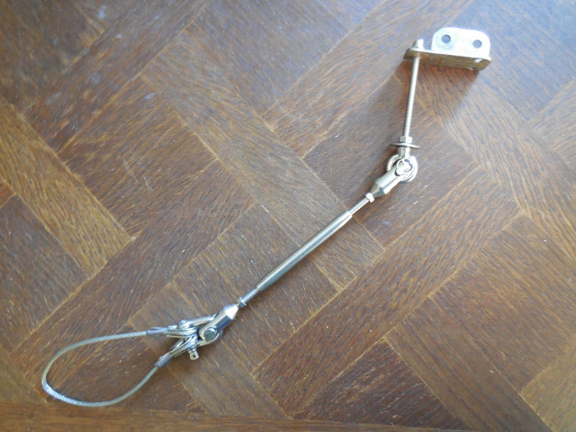

Comme je l'avais dit, je vais profiter de l'absence de banc de mât et d'épontille pour m'occuper du renforcement de la ferrure d'étai.
Comme suggéré, je me suis basé sur la fixation de ce renforcement sur le Marsouin d'étrave. Dans ma caisse à outils, j'ai retrouvé un câble court à œil pour la fixation de la poulie de drisse de foc.
Les pièces ayant été achetées, la ferrure démontée et filetée au trou de fixation avant, voici le principe retenu:
L'espace disponible m'a beaucoup aidé. J'imagine mal avec les espars fixés ! Mais ma corpulence explique peut-être !!
Une fois installé et bridé sans trop forcer (j'envisage de verrouiller le ridoir avec un rayon de vélo inox) .
Puisse cela vous servir !
Maintenant le bateau va prendre ses quartiers dans le garage posé sur des pneus pour poursuivre les travaux.
A ce propos, quelqu'un pourrait-il me fournir une petite plaque de "CTP marine" de 5 ou 6 mm
pour réparer mon emplanture de mât !
Bonne soirée à tous !

Bonjour Luc ; c'est très propre et bien réalisé !
Tu n'as plus qu'à poser un câble de pied de mat.
