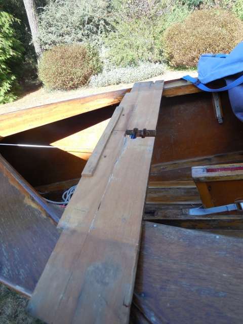

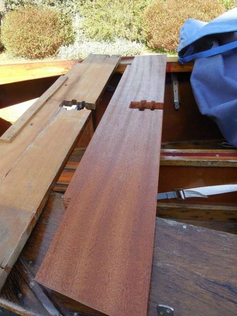

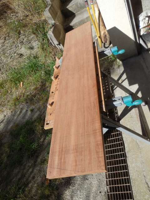

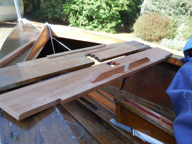

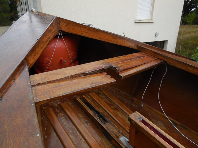

Bonsoir à tous,
A la demande de Luc, voici les différentes étapes de la réparation de Ventrebleu. La repose du banc n'ayant pas encore été faite !
APRES CARANTEC:
Après démontage, reconstitution, avec collages et ajout d'un raidisseur, du banc pour qu'il serve de gabarit
Tracé du banc, du renfort et de la cale d'étambrai
Découpes (laborieuses), et collage du renfort. Puis première couche de vernis dilué.
Découpe laborieuse car je n'avais ni la technique ni le matériel (scie à ruban pour couper bien droit) mais je m'en suis sorti !
Reste à faire: terminer les vernis et remettre en place après découpe de l'élongis de plat bord (photos à suivre)
Voilà voilà !!
