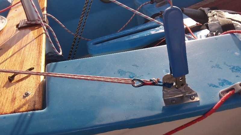

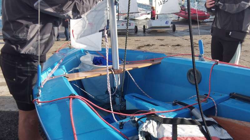

taquet foc voile seconde generation 24 Avr 2018 07:56 #52602
Salut Ronan,tu as le même Bihoré 2 que notre camarade fred Allegaert,ci-joint photos
