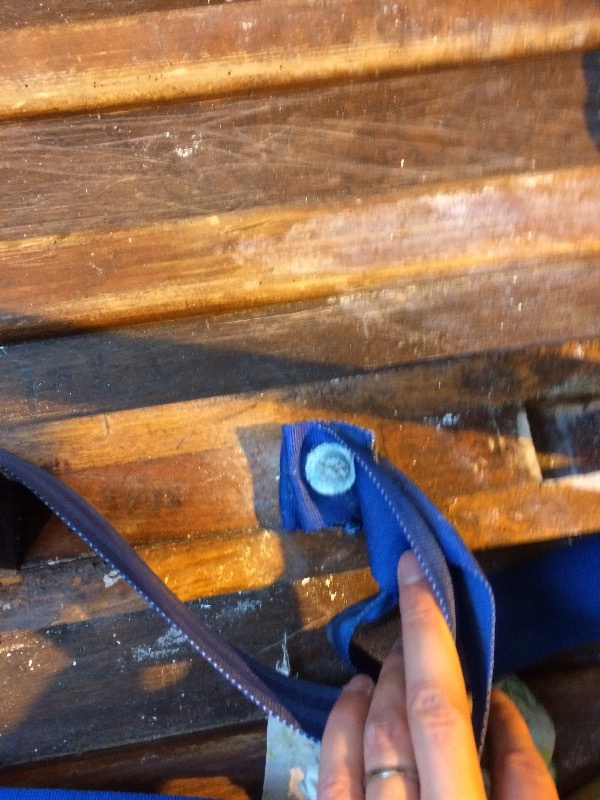

J'ai commencé la rénovation de Cosaque, Vaurien Naviking de 1963. Au programme : décapage, ponçage, vernis et peinture mono.
J'ai commencé par déposer toutes les ferrures pour travailler proprement sur la coque. D'où mes 3 questions :
1) comment etancheifier un passage de boulon ou de vis par exemple dans le tableau arrière ou les bancs pour éviter l'infiltration d'eau dans les plis du CP ou du massif ? Un coup d'epoxy juste avant de visser ? Une graisse ? Même question pour une vis : la vis ne doit pas suffire à empêcher l'infiltration...
2) avec quoi reboucher d'anciens trous trop abîmés pour resservir ou mal placés ? J'ai vu sur le forum des critiques contre la pâte à bois. J'ai entendu parler d'époxy chargée mais sachant que le résultat (en tout cas hors coque) doit être verni, avec quoi charger ? Sciure ? Charge transparente ?
3) je souhaite également consolider mon logement de pied de mât usé et attaqué par les vers. C'est du massif : l'imprégnation epoxy a-t-elle un sens ? Je pensais également à stratifier avec quelques feuilles de fibre le contour de la pièce : qu'en pensez vous ?
