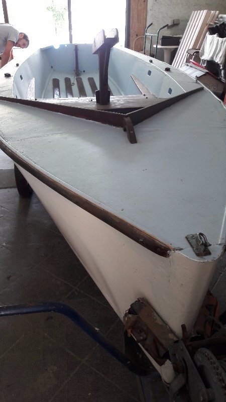

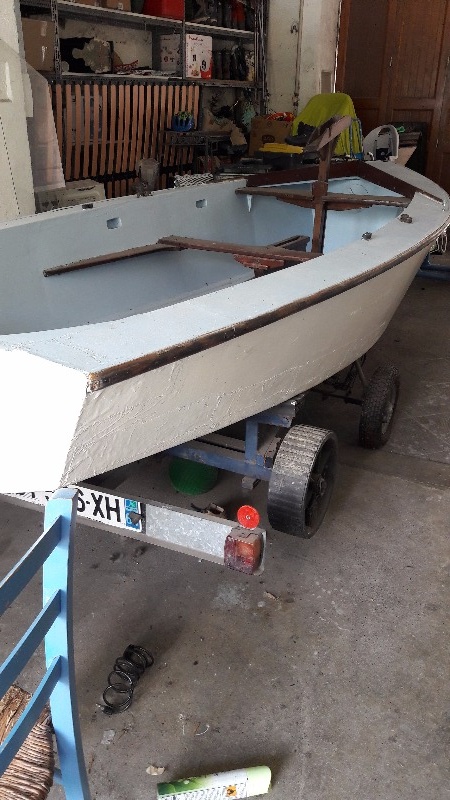

Vous trouverez ci joint des photos d'un V bois caissonnée, à vendre dans la région de Pau (loin...) à un prix très compétitif. Mais bateau très très bizarre, voire pas très catholique.
Qu'en pensez vous?
Mes premières impressions:
Positif:
- Caissoné bois (rare), mise à l'eau intégrée à la remorque, bon prix
Négatif:
- Difficile de se faire une idée de l'état au regard de la croûte de peinture appliquée (jetée?) dessus,
- Caissonage artisanal?
- Accastillage basique de base...

C'est sur que c'est un travail artisanal post-construction d'origine.
Donc je ne te cache pas les réserves d'usage......

... la coque a l'air en moins bon état que les caissons...
le travail n'est pas soigneux, on dirait qu'une tentative de strat au roving été tentée vu les rides sur la coque.
Non vraiment, Lanam, si tu cherches vraiment un V caisssoné, qui en a dans le caisson, demande à Franck404 à moins qu'il l'aie vendu... (son prix équivaut grosso-modo à celui du V que tu possèdes je pense)

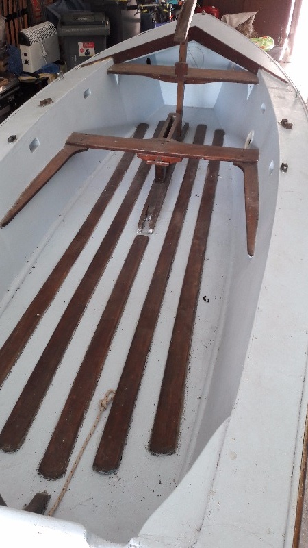

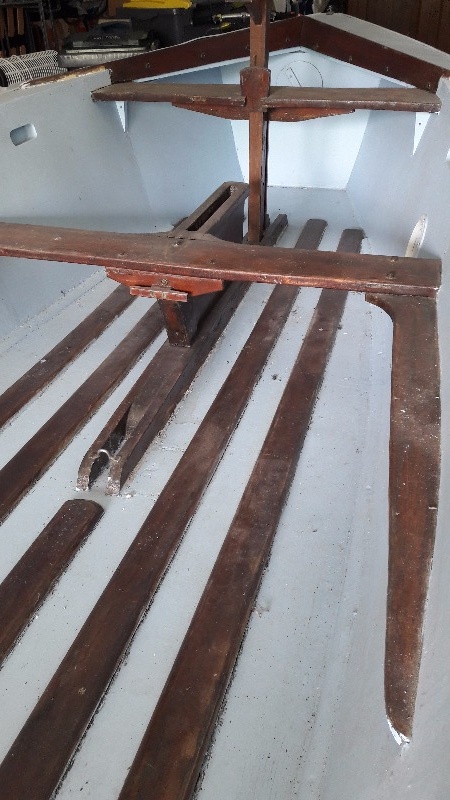

J'émet des doutes sur la qualité de la réalisation du caissonnage, lorsque je vois que les petits bancs ont été laissés tel quel, et n'ont pas été ré-installé comme il faut. En plus de ne pas être à la jauge, ce doit être inconfortable.
Il est probablement très lourd.

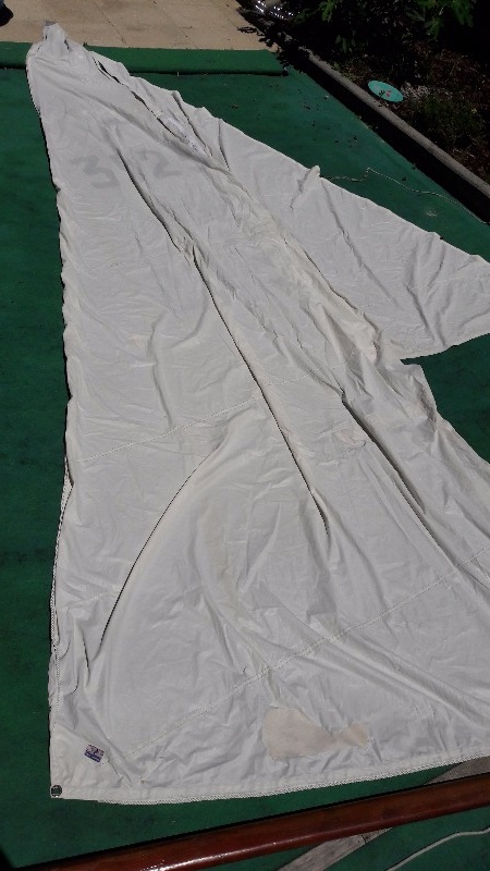

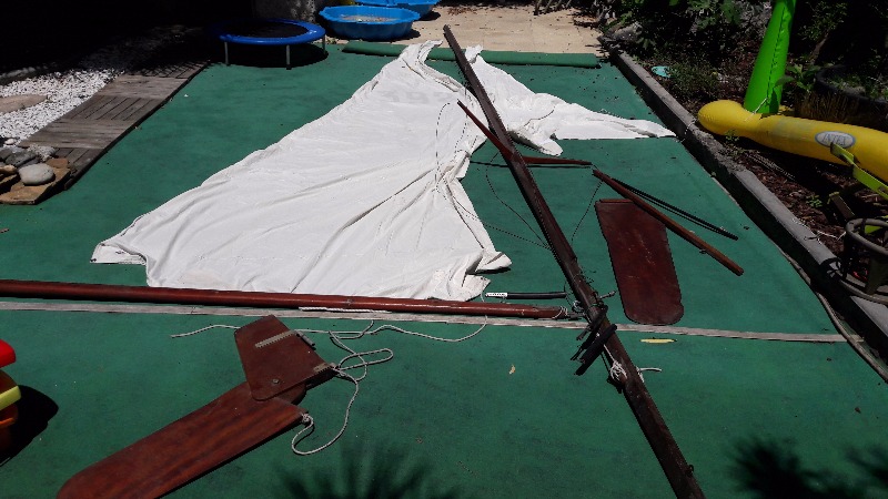

les voiles ont l"air rincées.

Garde ton argent, ce bateau ne vaut rien (sans jeu de mots) il a été "plastiqué" à la truelle il y a donc un risque non négligeable de pourriture sous la mauvaise strat ,les voiles sont nazes etc.

Lanam parle de prix très compétitif, c'est à dire combien ? Pour le gréement et les quelques espars, les voiles sont style "mouchoir de poche" (n° 3*** ? année 1957 ?)
Sinon la coque ne vaut que pour une utilisation en mode "barque" mais pour des petites fesses au vu de ce qu'il reste des bancs !

Manal,si tu veux changer de vaurien ,adresses toi à ton association et arrêtes de nous trouver des barques de pêches.....j'espère que tu as remarqué les deux étagères sur le tableau arrière,quoique pour toi,c'est peut être une solution pour poser ton seau ?!

YVON écrit: Manal,si tu veux changer de vaurien ,adresses toi à ton association et arrêtes de nous trouver des barques de pêches.....j'espère que tu as remarqué les deux étagères sur le tableau arrière,quoique pour toi,c'est peut être une solution pour poser ton seau ?!
Sur cette photo, la barre ne serait-elle pas à l'envers ?? Elle remonte haut et le stick est en dessous !
