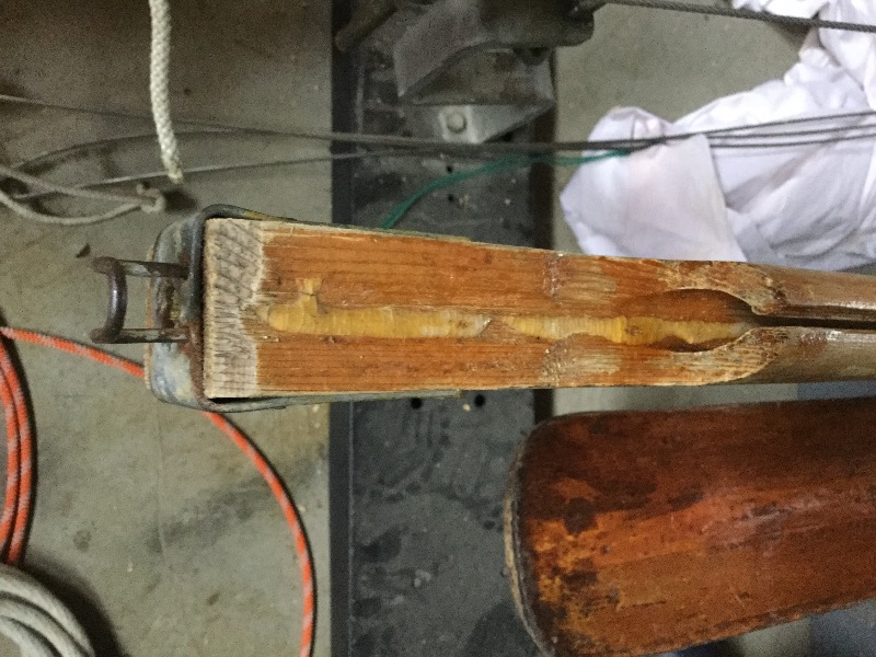

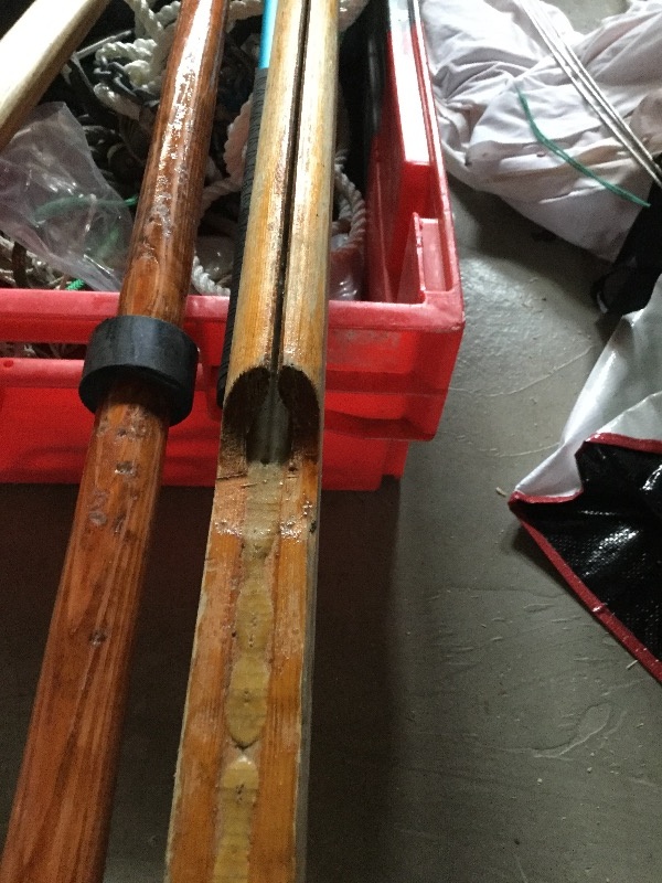

Aujourd'hui hui lis a l eau du v afin de vérifier si tout va bien. Le monte le foc et au moment de monter le gv pb j arrive bien à la hisser mais impossible de glisser la voile dans le baume. Est ce que je mis prend mal ? Une astuce ?
J'ai essaye de mettre du savon mais rien à y faire au bout de 40 50 cm ca bloque
Cest une voile en coton.
Merci davançe pour tout les conseils

Peux-tu nous faire une photo de la bôme, plus particulièrement des 2 extrémités ?

mais j'ai eu ce problème lorsque j'ai reverni ma baume, çà ne passait plus car il y avait des coulures de vernis dans la gorge.
Passe un outil (ou un simple bout avec un noeud du diamètre de la corde de bordure de ta GV) dans la gorge pour voir à quel endroit çà bloque. Ensuite, essaie de supprimer l'obstruction;

j'ai cru que le passage de voile avait été recreusé au vu de la bôme, mais il semblerait que non,...on dirait que le fond de la gorge a été mastiqué grossièrement, c'est peut être çà qui freine...
Commencer par mesurer le diamètre externe de la corde de bordure pour voir s'il est bien inférieur au DI de la gorge
voir déjà s'il n'y a pas des blocages dus à des aspérités du mastic, ou à des copeaux ou autres, en fond de gorge (ex en sondant tout le long avec un cure dent, etc.) sinon il faut aussi voir si l'écartement de la fente (externe) de la rainure est suffisant.
vérifier visuellement en éclairant la rainure dans l'axe avec une lampe de type LED de porte clé, etc. et bien examiner par la fente, à la recherche d'irrégularités en passant la lampe tout le long de la bôme.
au vu des photos, la rainure a l'air assez large pour une inspection.

Le problème est résolu j'ai gratté et repenser l'intégralité de la rainure
Gv 27 Jui 2017 19:05 #50962
elle a été recollé à la PPU ta bôme, et la PPU s'expanse en séchant....d'ou les bavures dans la gorge
