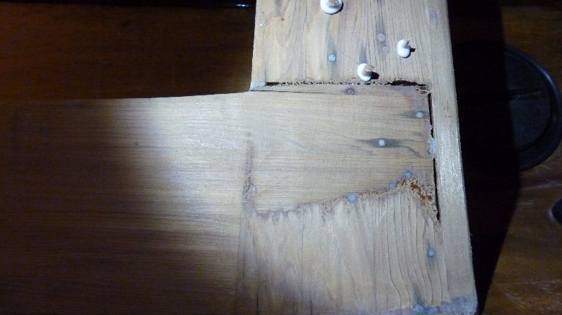

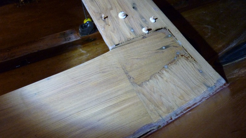

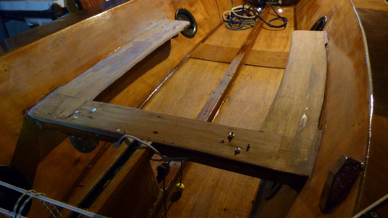

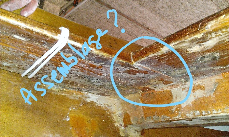

Bon,après ce préambule fumeux,j'ai besoins de conseils !? Qui peut me dire d'après les photos ci-jointe,comment sont assemblés les bancs latéraux avec le central ? merci

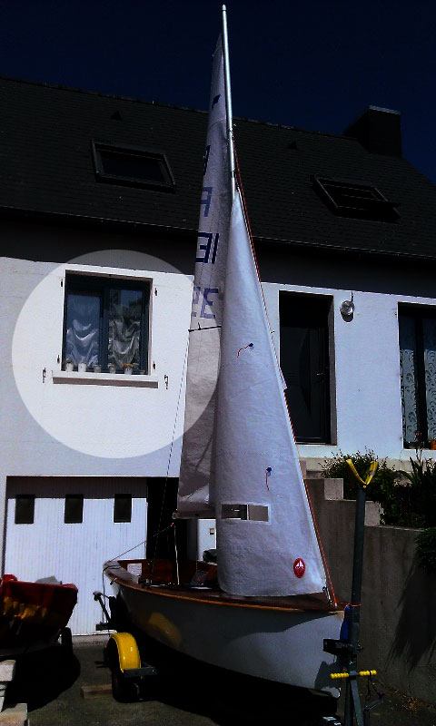

Le bateau et le chantier,c'est toujours mon garage,tiens c'est marrant çà !?

ALF le retour 25 Avr 2017 20:45 #50313
curieux ces rideaux ...un laboratoire ?
ALF le retour 26 Avr 2017 09:29 #50321
alexandrejacquinot écrit: curieux ces rideaux ...un laboratoire ?
C'est pour ne pas qu'on voit les pots de plants hallucinogènes sur le bord de la fenêtre.

Pour l'assemblage, il semblerait que ce soit un mi-bois.
Au vue des photos, le banc central va jusqu'au caisson au dessus mais pas en dessous, et vis-versa pour les bancs latéraux.
Tu confirmes?
Et pour l'extrémité du banc latéral, tu devrais, je pense, mettre une "console" (équerre en bois ou CP) dessous.
Encore mieux,peut-être, tu mets une pièce qui va d'un banc à l'autre, comme ici:
www.asvaurien.fr/forum/25-caracteristiques-de-votre-bateau/25885-fra-34324

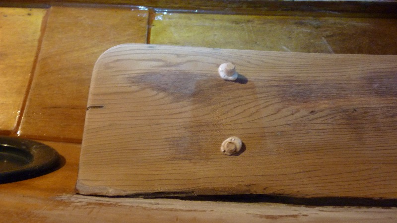

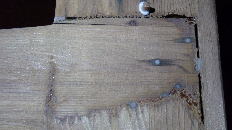

ALF le retour 28 Avr 2017 18:11 #50360
Tu avais raison Franck............avancement des travaux
ALF le retour 28 Avr 2017 18:43 #50363
T'avais pas plus grand pour les consoles?
Je sais que le bois est cher mais quand même...
J'espère que l'équipage aura la fesse légère
:lololol
ALF le retour 29 Avr 2017 08:20 #50367
Franck tu n'as pas compris,j'ai simplement poncé,j'ai encore rien renforcé ! c'était uniquement pour valider le mode d'assemblage,mais qu'appels tu console ?
ALF le retour 29 Avr 2017 10:05 #50370
Il faudrait (à mon avis, c'est tout) que tu mettes une équerre sous les bancs latéraux, à l'extrémité libre (l'arrière), de chaque côté, pour soulager le bout des bancs latéraux, comme c'est souvent le cas, en particulier sur les traditions, mais aussi sur les caissonnées. Mais tu peux aussi faire comme sur le lien que je t'ai donné, un renfort qui relie les 2 équerres et raidit la coque.
Bonne bricole
ALF le retour 29 Avr 2017 16:05 #50376
C'est pas faux,mais après un ponçage à nu,il suffisait de refixer le banc sur son support,et ensuite de reboucher les trous au mastic à bois,j'espère tester l'ensemble le weekend prochain.
Cette hivers,j'irais plus loin dans le ponçage des joints fatigués,mais avant je vais le tester pour observer les points faibles,mais çà m'étonnerai,la coque est saine.
