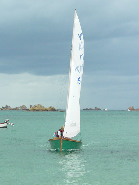

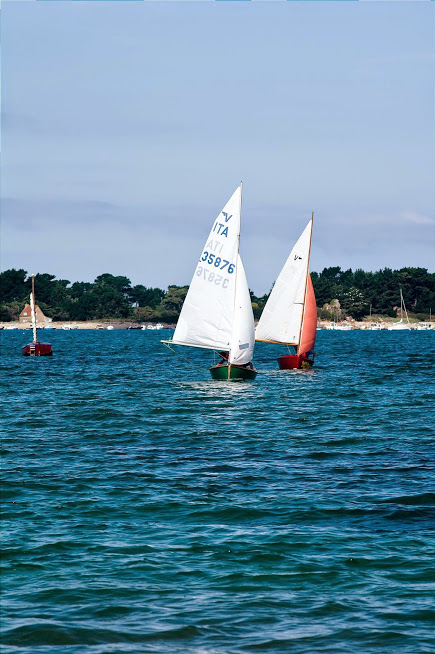

C'est un Vaurien familial en bon état général. La plaque à l'arrière a disparu et avec elle les infos sur le bateau! Il navigue avec des voiles italiennes que j'avais rachetées il y a un paquet d'année à la fin d'un mondial dans le coin de Bénodet. Je dois avoir des voiles anciennes rangées qqpart, en fouillant bien, je vais peut-être retrouver un n°...

Bonjour et sois le bienvenu ici ! Joli bateau...
