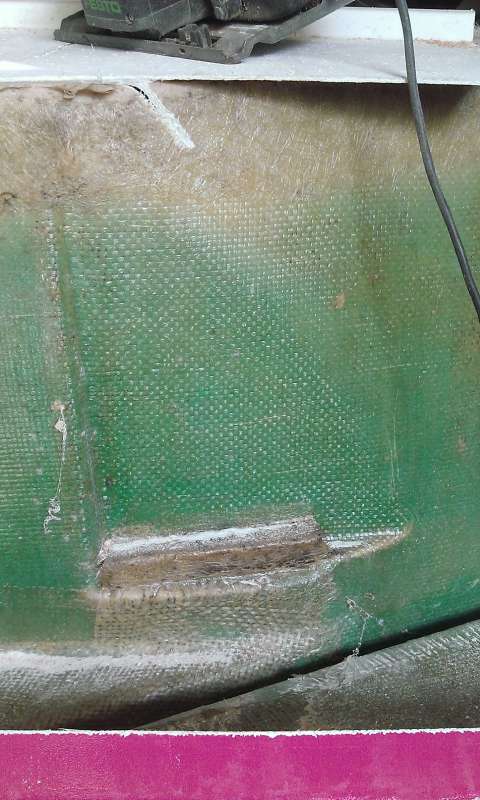

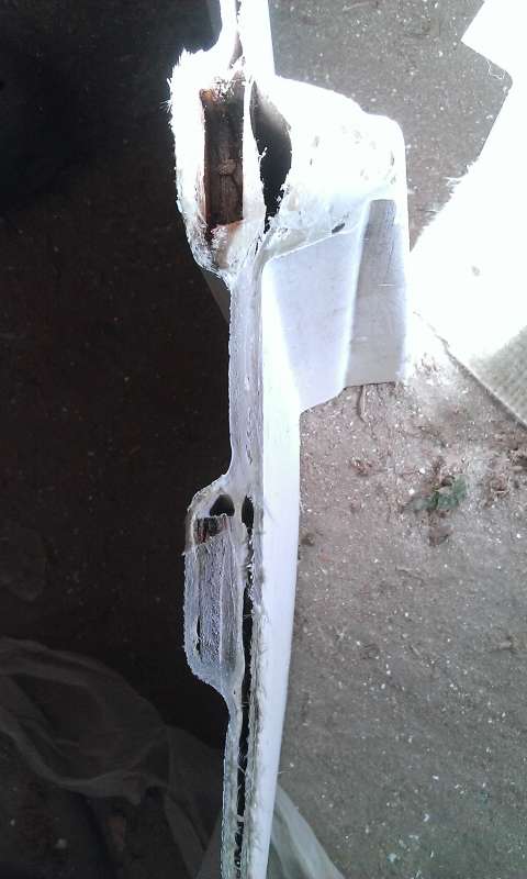

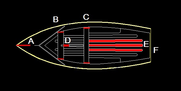

Je profite de cette opération pour vous faire part (jeu de mot) des différents renforts que j'ai pu observer sur la coque et je vous ai fait un schéma pour faire simple.
J'ai d'autres photos et peux en prendre d'autres car les restes du bateaux ne sont pas encore à la benne.
Pour faire bref,c'était du costaud,je n'ai constaté aucun défaut sur ma coque,pas de fissure,pas de cassure,pas de trou,pas de décollage.

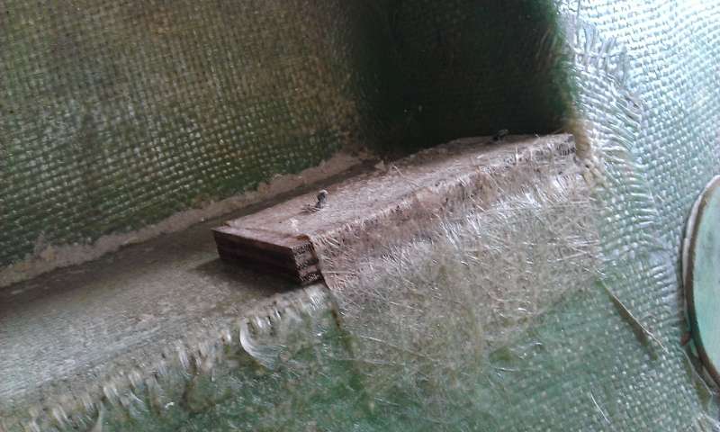

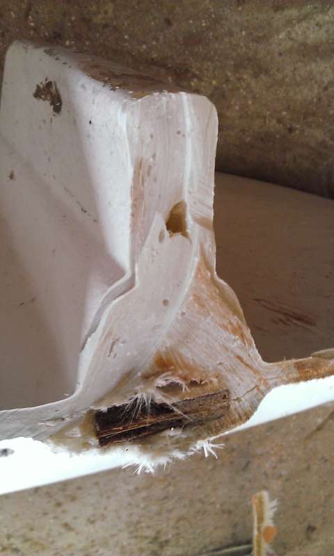

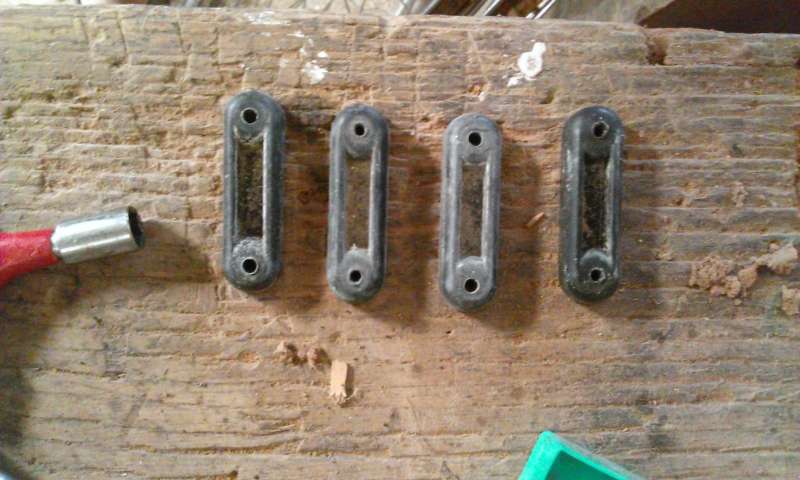

Tous les renforts sont en bois (Etambrai,banc,étais) sauf l'accastillage de foc qui était maintenu par des cales en plastique,dernière photo.

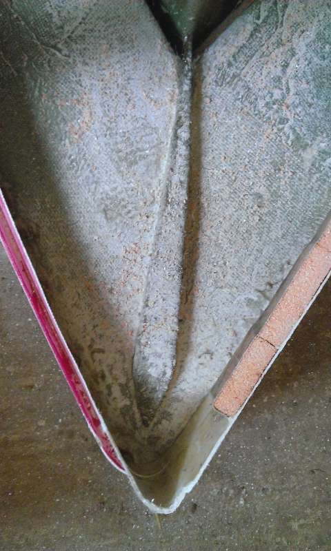

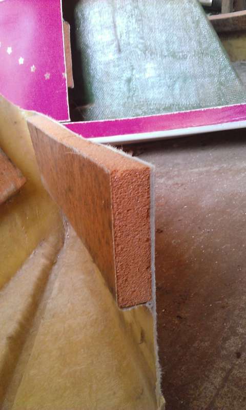

Sur la première photo, c'est quoi la mousse orange plaquée sur le bordé tribord ?
Édit : Ok vu, c'est le renfort périphérique ceinturant la coque ;)

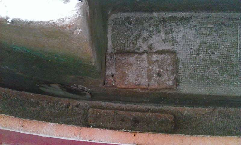

La photo 3 c'est quoi ?

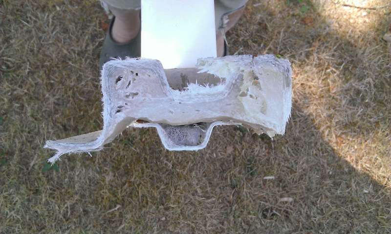

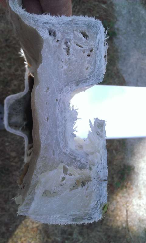

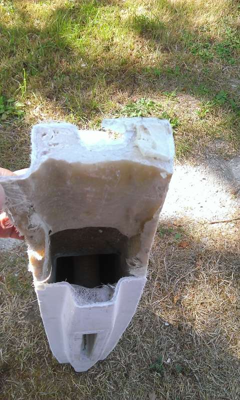

Vous pouvez également constater que le pied de mat c'est du costaud,avant de traverser la coque :sick:
Autop-scie de FRICOTIN 13 Aoû 2016 18:49 #47852

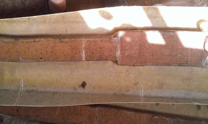

Les photos sont dans l'ordre de l'alphabet,c'est le renfort en cp du banc central,tu vois la mousse au premier plan et ensuite la boursouflure typique de ces coques ou tu avais l'accastillage pour le foc
gros plan du renfort
