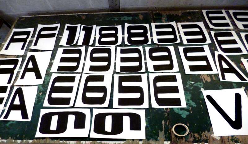

des lerose en tergal : les chiffres sont certainement collés depuis bien longtemps, il te faudra les arracher sans faille ( comme quand tu t'épiles les jambes...ou alors demande à ta femme).
Tu auras de la colle à ramollir avec d'abord du W.spirit et puis de l'acétone pour finir en essuyant avec du papier essuie tout. La gomme va former des boulettes que tu nettoieras au fur et à mesure.
Cette méthode est valable avec les voiles dacron square...ne pas abuser de l'acétone.
Pour recoller les chiffres :
Soit commander tes numéros chez les fournisseurs habituels ( NED.bzh , Paris voile/ nénuphar ) à noter que NED les dessine sur mesure au choix du client.
soit les découper dans de l'insigna noir
dans les 2 cas :
bien appliquer les numéros avec une marouflette plastique ( un plastique semi rigide fera l'affaire) sur un support rigide et plane (planche de contreplaqué)
puis,
retourner la voile et repasser les numéros avec la marouflette en chauffant légèrement avec un sèche cheveux.

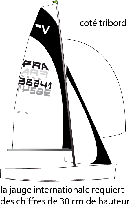

pour la jauge: asvaurien.fr/documentsasvaurien/pdf/JAUGE_Int_2016.pdf
Ainsi même par force 15 tes numéros ne s'envoleront jamais !
parole de NED
NED.bzh
I garantee !

Le caractère des lettrages et des numéros sont libres...comme le Vaurien.
NED.bzh
