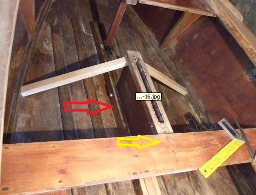

bonjour
après avoir naviguer lundi par petite brise sportive pour mon niveau avec mon beau frère
dans un gite un peu tendu celui ci c'es appuyé sur le puits de revive et a casser une pièce sous le banc (voir flèche jaune ,on vois pas la pièce mais son emplacement est dessous) je souhaite la réparer mais j'en profiterais bien pour changer les deux pièces parallèle au puits voir flèche rouge ( je ne sais pas comment elle s’appelle )
car elle sont piqué et un peu poreuse malgré les multitudes couches de vernis de l'ancien propriétaire
pourriez vous m'indiquer comment procéder
désole pour le détenteur de la photo je n'ai pas demande je me suis servit
sur le forum

j'avais prévu d'en mettre mais je n’étais pas chez moi
donc maintenant va falloir me conseiller les gars parce que j'ai tout arraché
mes questions sont les suivantes ( je tiens a préciser que je fais pas mal de menuiseries donc la partie bois ne m’inquiète pas du tout c'est plutôt sur les traitements que je ne maitrise pas )
quel bois je peu utilisé pour le remplacement de ces pièces ?
est ce possible en chêne ça m'arrangerait j'en ai plein
comment je dois traiter avant la pose et après
sinon je crois que je vais devoir enlever tout le puits de dérive car l'assemblage des 2 pièces se fait d'abord avec le puits puis ensuite sur le bateau si quelqu'un a des retours de l'ordre d'assemblage
enfin l'etancheité bien sur

réparation puits de dérive 14 Juil 2016 00:50 #47384
Tu ponces pour enlever les anciennes traces de colle éventuelles. Pour la colle ma préférence va à l’époxy mais, beaucoup utilises la PU.
Si tu veux mettre du chhêne parce que tu en as, c'est possible mais ça changera un peu la couleur et ce sera un poil plus lourd.
Les utilisateur(s) suivant ont remercié: francois44
réparation puits de dérive 14 Juil 2016 08:25 #47385
Ou alors c'est les photos qui font peur ;) le puits de dérive c'est une pièce pas bien compliquée à réaliser,relis les post des constructeurs amateurs,tu auras vite des réponses
réparation puits de dérive 14 Juil 2016 10:18 #47387
Chene aucun pb, un peu lourd mais pas très grave pour une seule piece sur un tradi,
Pour le collage : Colle PPU ou résine epoxy chargé en poudre de silice (ou autre charge)
Bien faire sécher avant de commencer les travaux.
On est permis d'avoir des doutes sur le contreplaqué ... Bon si tu as vérifié et que c'est bon, alors go.
Bon travaux ;)

je comprends les doutes
en fait c'est le bois qui était manger par les petites bêtes du coup il était poreux mais le cp n'a pas été toucher j'ai gratté et il est sain
merci pour les conseils

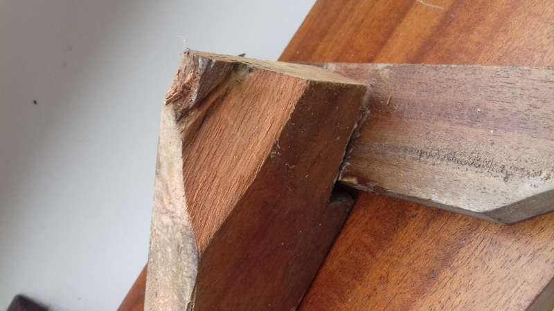

réparation puits de dérive 04 Sep 2016 16:10 #48214
  • francois44
  • Portrait de francois44 Auteur du sujet
  • Messages : 39
  • Remerciements reçus 6

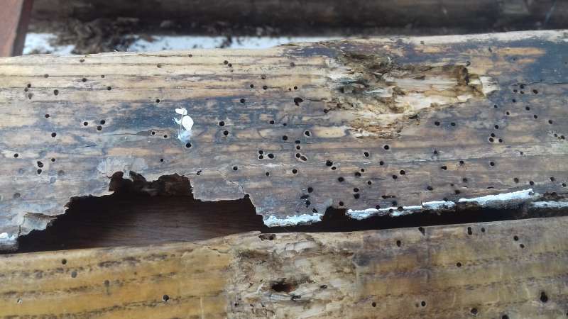

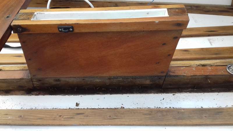

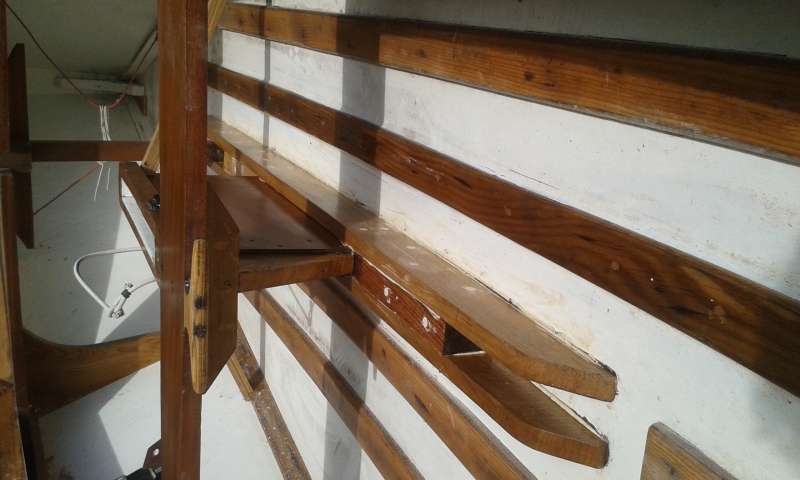

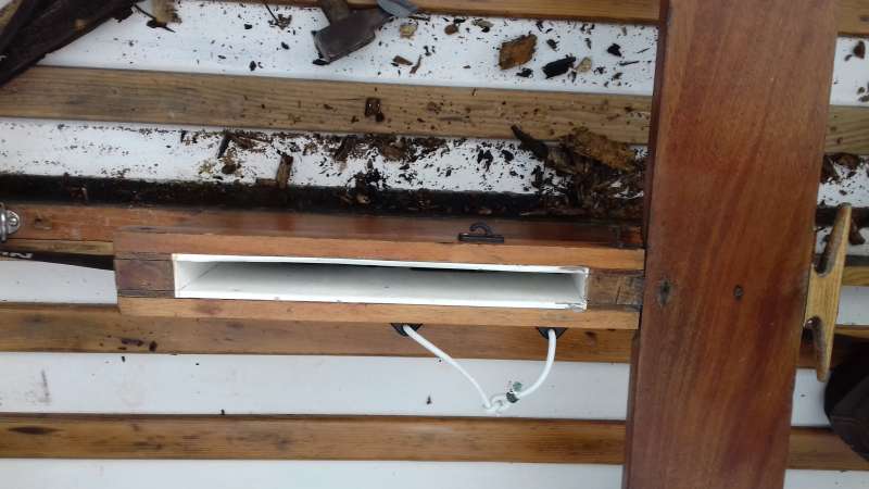

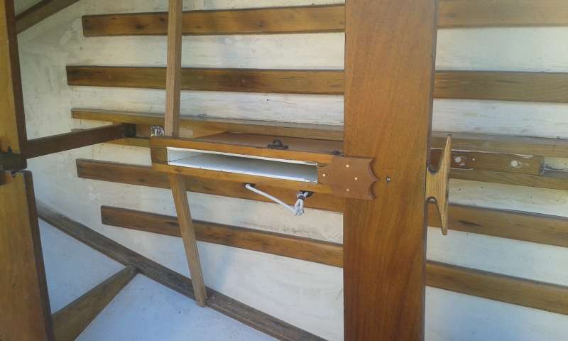

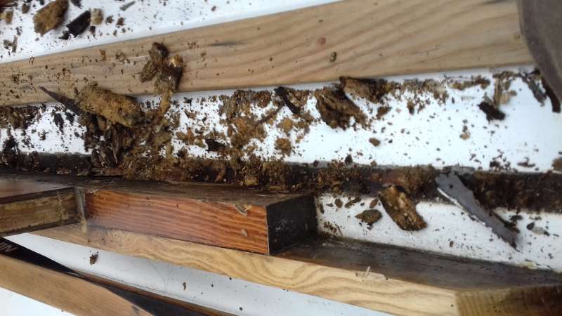

pour clôturer ce post je mets des photos pour vous montrer la réparation du puits de dérive je ne l'ai pas encore mis a l'eau pour verifier l'etancheité mais ça pourras pas être pire
pendant les travaux j'ai aussi fait des petites réparation sur le dessous de la coque il y'avait 2 petite zone ou le cp était mou j'ai gratté et résiné
je vais surement repeindre cette partie pour cacher les trous des vis inox
j'en ai profité pour faire des renforts de puit
