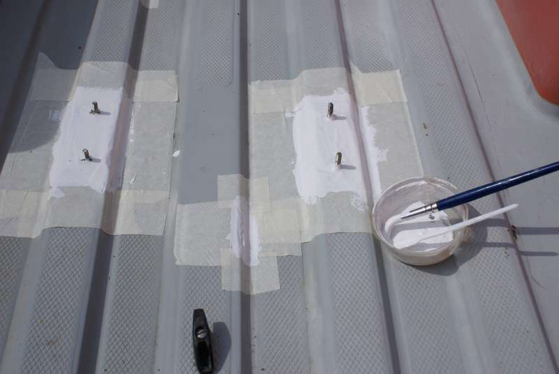

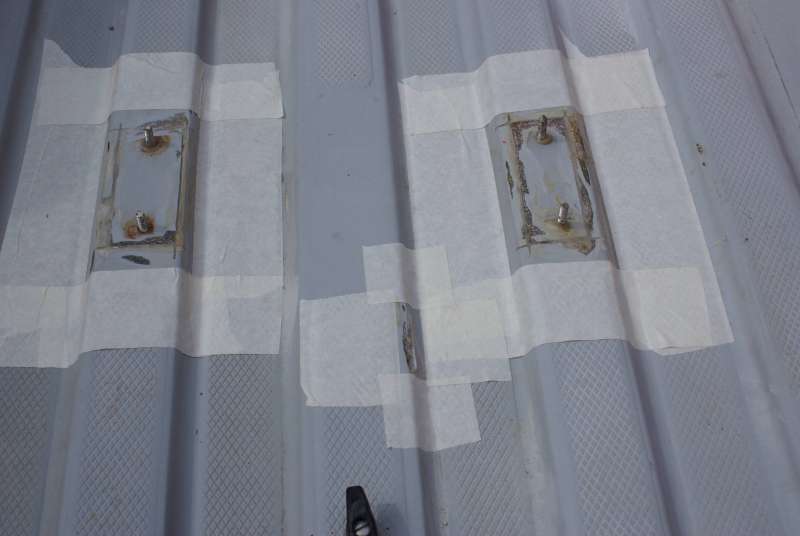

Répa fixations de sangles Bihoré 24 Mai 2016 18:16 #46380
Préparer des contres plaques en plastique qui seront noyées dans la résine époxy
:tit:
La pièce jointe répasangles5.jpg est absente ou indisponible
dégraisser à l'acétone ou au trichlo toutes les parties, et boucher avec un bout de mousse les extrémités des entailles .
La pièce jointe répasangles6.jpg est absente ou indisponible
Travailler à la bonne T° .
Préparer le mélange résine époxy/charge (la charge : talc, micro ballon ou farine T65) pour obtenir un genre de beurre :whiste2:
La pièce jointe répasangles7.jpg est absente ou indisponible
Insérer les nouvelles plaques avec les visses boulonnées .
La pièce jointe répasangles8.jpg est absente ou indisponible
Répa fixations de sangles Bihoré 24 Mai 2016 18:20 #46381
Ajuster la hauteur de la partie qui avait été découpée .
La pièce jointe répasangles8-2.jpg est absente ou indisponible
Egaliser la résine chargée, nettoyer, laisser sécher .
(15mm au sud de la Garonne, 24h au nord)
La pièce jointe répasangles9.jpg est absente ou indisponible
La pièce jointe répasangles10.jpg est absente ou indisponible
Et hop ya+ka faire la finition demain

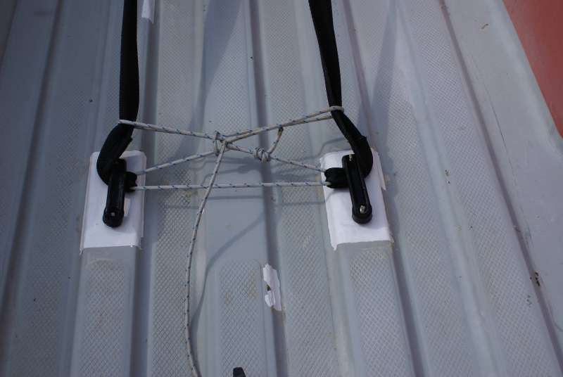

Répa fixations de sangles Bihoré 27 Mai 2016 18:53 #46423
Suite et fin
Poncer grossièrement les bavures de résine, à la disqueuse ou au papier 80
Dégraisser, masquer les bords et passer le gelcoat au pinceau . travailler toujours avec une T° estivale . . .
Voili voila, y'a + Ka
Ca peut servir à tous ceux qui se demandent comment faire pour palier à ces renforts en bois (et même pas forcément en CP Marine :sick: ) qui finissent par pourrir au fil des années .
