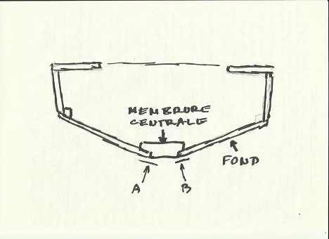

J'ai un vieux dériveur (mousse) qui prend l'eau
Pour mémoire il s'agit d'une coque en contreplaqué qui rejoint une nervure centrale en bois plein
J'ai beau le mettre à l'eau ou le remplir d'eau pour voir d'où vient la fuite ,je ne vois rien sinon que cela suinte le long de la membrure
Je viens de refaire le puits de dérive mais le probléme reste entier
J'ai également essayé de mettre du mastic pour bateau mais sans éffet
Je suppose que lorsqu'il est en charge avec des équipiers à bord la pression de l'eau monte et la jonction entre le fond en contreplaqué et la nervure centrale bouge un peu et crée la fuite
J'ai donc pensé coller une bande plastique ou caoutchoutée sur les jonctions nervure et fond aux points A et B ' voir schéma sur post annexe
Qu' en pensez vous ?
Si vous pensez que cela peut etre une solution dites moi ou trouver cette bande et quel type de bande existe
NOTA je crois que l'on voit ce type de bande sur les hors bord pneumatiques gonflables
Merci

En complément de mon dernier message je joins ce schéma

Contacte en MP les moussistes (Edouard par exemple). Ils doivent connaître les petits problèmes caractéristiques à leur bateau.

Sinon, plutôt qu'une bande comme tu veux mettre, je pencherais plutôt pour un grain d'orge à la jonction rempli par un joint congé époxy.

Il faut d'abord vérifier que le contre plaqué est sain ,que les têtes de pointes ne sont pas complètement pourries, si ces deux points sont OK , tu peut poncer ta coque jusqu'au bois tu la laisse sécher puis une stratification à l'époxy je pense que cela doit résoudre ton problème.

Par contre et avant d'entamer des travaux relativement lourds je prèférerais faire l'essai avec ma bande collée ce qui me validerai la zone et l'origine de la fuite

Pour un test un scotch grey tape fera l'affaire et ce sera facile à décoller.

Ton problème vient d'un point faible du Mousse, l'étanchéité au niveau de la jonction des deux panneaux de fond et qui est masqué par la bande d'usure
Il faudrait que tu dépose la bande d'usure et que tu fasse l'étanchéité avec un généreux ruban de Sika .
J'avais fait sur le mien et complété par une bande de strat mais le Sika seul doit fair l'affaire
Tu n'es pas obligé d'enlever la fond en totalité mais juste de dépointer au milieu et de soulkever un peu, juste pour passer l'embout de la cartouche de SIka et ensuite tu revisses en inox de préférence . Ce sera mieux que de naviguer avec les pointes de 40ans
Et, ton idée de bande plastique, laisse la aux Zodiac ou autres.... tu as un Mousse en bois, soigne le !

Bon, d'après ce que j'ai compris, et si la fuite provient bien de la liaison membrure centrale/ panneaux de fond, je déconseille tout ce qui est "mou", à savoir, mastics SIKA, bandes caoutchouc, etc..;
Ce que je ferais, et qui n'engage que moi:
décapage à blanc du contreplaqué sur une zone d'environ 50mm de part et d'autre de la membrure centrale. Puis nettoyage et curage des clous. traitement au phosphatant des clous restants ( destructeur de rouille de marque JULIEN par exemple), protection scotch de la zone à traiter et appliquer de la résine epoxy diluée pour bien imprégner le Cp. quand c'est sec, remplir les trous de clou avec de la résine epoxy légèrement chargée.
Ensuite: poncer, poncer, poncer et retoucher la peinture de coque;
retourner le bateau. poncer à blanc le fond de coque côté intérieur sur 50mm de part et d'autre de la membrure. faire la même imprégantion à la résine diluée, puis à la résine epoxy chargée, réaliser un joint congé d'une bonne section (8mm mini) entre la membrure et les bordés de fond,tout le long de la membrure centrale.
Avec ça ton MOUSSE ce sera du béton!
