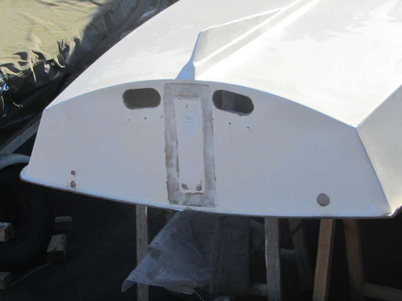

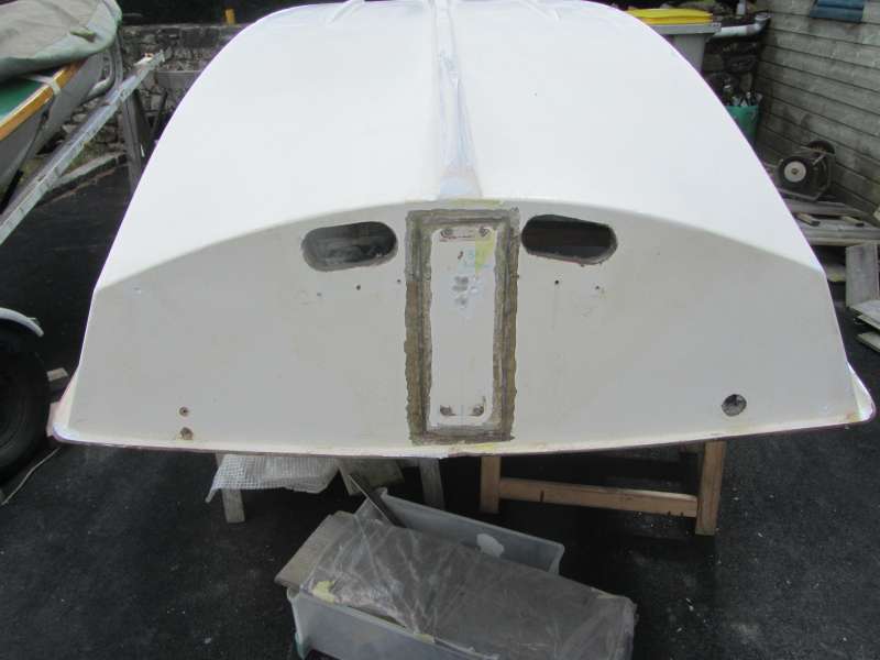

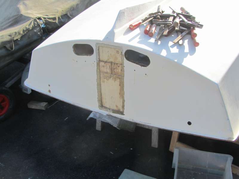

Entre les 2 épaisseurs de plastique ,y a t il toujours du bois ,contreplaqué je suppose? Le mien c'est des miettes et les 2 parties ne sont plus solidaires. Pas de chance avec le sandwich que ce soit mousse ou bois...

René je pense que le mieux est de découper la peau intérieure du tableau en laissant environ 50mm par rapport aux caissons et au ras du fond pour enlever la dite peau puis le contre plaqué , en partie haute tu colle à l'époxy un barrot et au niveau des aiguillots une plaque de contre plaqué marine, puis tu fait une stratif au niveau du fond et des caissons puis peinture de finition . Attention à ne pas stratifier le bois avec du polyester si tu veux le faire fais le uniquement à l'époxy.

coque Bihoré 16 Sep 2015 20:41 #43020
Enfin des photos
La pièce jointe 1472015001.jpg est absente ou indisponible
Et il navigue;
