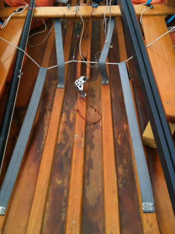

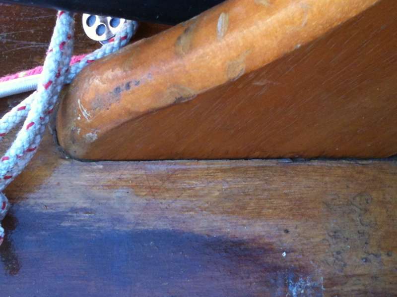

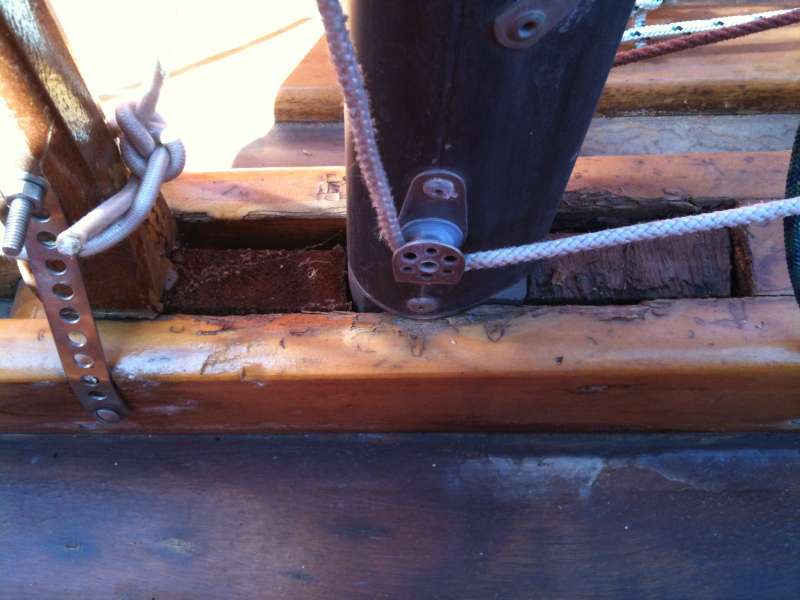

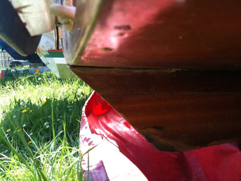

qq photos
Restau d'un GUINDE BOIS 1978 21 Mai 2015 10:56 #41073
Ouai....aie y'a de la casse.... :ermm:
Vaurien de bonne construction au départ mais qui à bien pourri .
Bateau laissé sur le parc du club avec un taud dessus et personne n'est venu voir pendant longtemps ?
Pareil que Fred
Suivant ce qu'il t'a couté à l'achat prends bien le temps de faire un estimatif du prix des matériaux à changer avant de te lancer
D'autres Vaurien sont à donner et ont été gardés au sec à l'inverse du tient
et en cas de rebus tu garderais tout le gréement et l'accastillage
c'est toi qui vois Pierre
