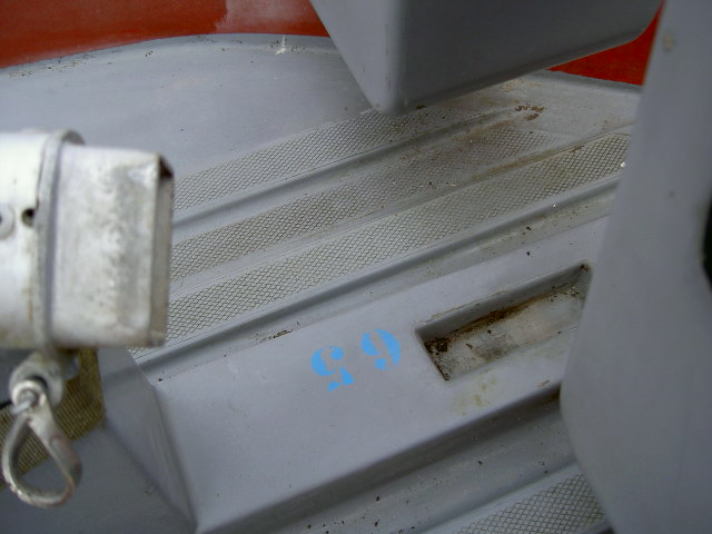

Nouvel acquéreur d'un Bihoré je m’interroge sur la fixation de mon pied de mat.
Comme le montre la photo jointe, j'ai un emplacement dans le fond du bateau et un pièce en bout de mat qui correspondent l'une a l'autre. Par contre, je n'ai rien pour "verrouiller" le pied de mat. Il est donc libre d'avancer ou de reculer.
J'ai l'impression qu'il manque une pièce. Quelqu'un peut il me dire
ce qu'il en est SVP ?
Merci d'avance.

jcc écrit: Il est donc libre d'avancer ou de reculer.
Bonjour JCC, et bienvenu.
Dans l'absolu, c'est volontaire de pouvoir positionner le pied de mat à différents endroits pour des histoires de réglages. Donc pas de problème dans ton cas. Il faudra juste que tu te fabriques des petites cales qui tu positionneras devant et/ou derrière ton pied de mat.

Bonsoir Alexandre,
Merci pour ta réponse. Je connaissais le système avec "barre à trous" et vis, je m'attendais à quelque chose de similaire.
Fixation pied de mat bihoré 22 Mar 2015 20:29 #39940
Tu as raison. Maintenant, c'est bien la tendance.
Mais avec ton vénérable Bihoré, on retrouve la simplicité d’antan. Certes le réglage est limité, mais au moins, c'est hyper simple à utiliser.

Etant propriétaire d'une coque bihoré,fabriques une petite cale en bois,mais je te rassures,lorsque tout est étarqué,çà bouge jamais,car j'ai déjà dessalé et la cale de bois en à profité pour s'évader et le mat n'a pas bougé :specool:

YVON écrit: Etant propriétaire d'une coque bihoré,fabriques une petite cale en bois,mais je te rassures,lorsque tout est étarqué,çà bouge jamais,car j'ai déjà dessalé et la cale de bois en à profité pour s'évader et le mat n'a pas bougé :specool:
bonjour,
j'étais proprio d'un Bihoré il m'est arrivé la même chose et le mat n'a pas bougé !
j'avais essayé plusieurs positions (on ne rigole pas Yvon...)et c'est avec le pied de mat complétement à l'arrière de la gorge (bis on ne rigole pas Yvon...)qu'il me semblait que ça fonctionner le moins mal. d'ailleurs il y a un doc "truc et machin" qui préconise ce réglage.

Bonjour JCC,
Il me serait intéressant de connaitre le N° de voile ou de plaque de ton Bihoré estampillé 65

La simplicité d'antan cela me convient bien, ça a fait ses preuves, c'est efficace et je n'ai pas l'intention de faire de régate avec juste me faire plaisir.
