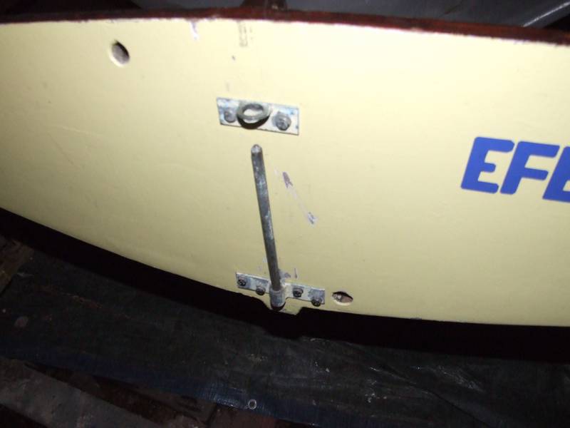

J'ai besoin pour un bricolage plaque minéralogique-support de mât d'un croquis des trous dans le tableau arrière des ferrures de safran:
-espacements pour chaque fémelot
-diamètre des trous
-emplacement des trous par rapport à l'axe médian du tableau arrière.
C'est un Meulan bois de 1962 qui se trouve à Limoges et que je veux rapatrier chez moi en Charente Maritime pour finir de le restaurer.
Il est coincé au fond d'une grange et inaccessible pour le moment.
Il suffit de mesurer sur un tableau arrière.
Merci

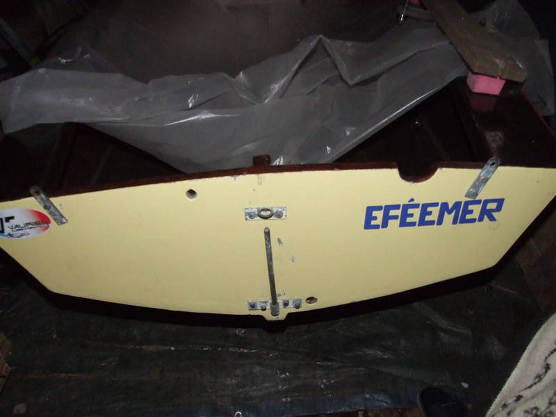

Bonjour Luc,
Est ce que son tableau arrière est comme celui de mon Meulan ?
Tableau arrière vaurien bois 03 Fév 2015 18:16 #39341
  • Portrait de Luc17 Auteur du sujet
C'est exactement ça.
Les trous de l'aiguillot du bas sont au nombre de quatre et ne sont pas alignés verticalement.
Luc
Tableau arrière vaurien bois 03 Fév 2015 18:21 #39342
Ah ok, les trous des vis
Je te mesure ça
Luc17 écrit: C'est exactement ça.
Luc
Ni horizontalement....

Tableau arrière vaurien bois 04 Fév 2015 11:44 #39351
Voici....
S'il te faut autre chose....
Fichier attaché :
Nom du fichier : cotesvissa...1961.pdf
Taille du ficher :193 ko
Tableau arrière vaurien bois 04 Fév 2015 14:43 #39354

Une photo de ton tableau arrière équipé de ta plaque serait vachement bien,car je viens de regarder sur "un vaurien à l'est" dommage! c'est de profil :kissing:
