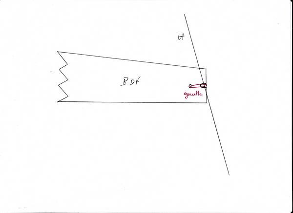

En attendant, comment bloquez vous les haubans dans les barres de flèche ? Chez moi, ça se débloque quand je change de bord...

Rénovation du Vaurien 8500 11 Aoû 2014 14:19 #37132
tu peux faire comme ceci
Les utilisateur(s) suivant ont remercié: Pof
Rénovation du Vaurien 8500 11 Aoû 2014 14:22 #37133

Super merci, je vais percer pour passer une garcette alors.

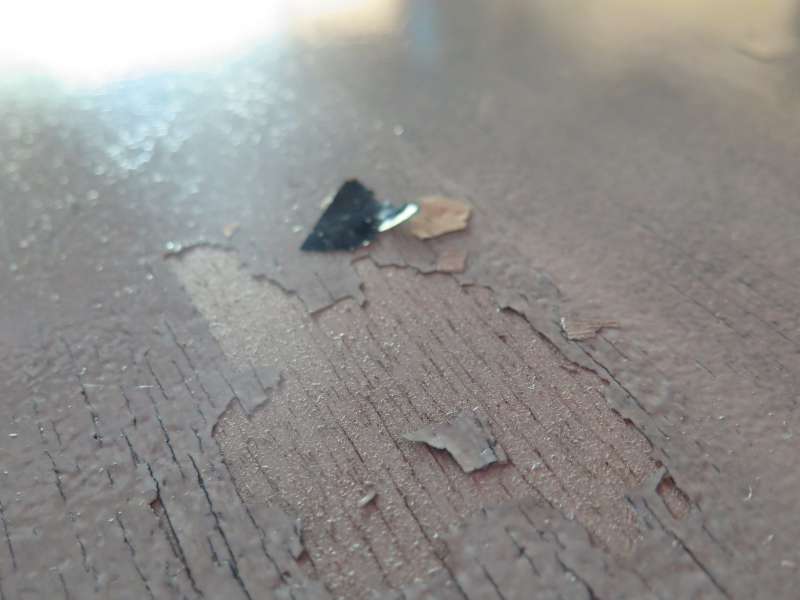

Cet hiver, malgré un stockage au sec, ma belle peinture bleue s'est écaillée. et quand je dis écaillée, c'est écaillée... (je n'ai même pas pris de photo tellement je suis dég).
Du coup pour pouvoir naviguer vite cet été j'ai poncé rapide pour virer tout ce qui vient et tartiner deux couches de glycéro. J'ai aussi quelques clous qui ont perdu leur mastic polyester.
Maintenant je cherche une solution qui m'éviterait de faire une rénovation tout les 2 ans. Je sais que vous avez tous votre avis la dessus.
Merci d'avance

C'était un cycle de peinture international du primaire à la finition, tendu à l'époque au rouleau laqueur de manière très homogène.
Les têtes de clou avaient toutes été "rustollisées" puis bouchage au polyester, c'est les bouchons de polyester qui sautent.
C'est comme si le bois avait travaillé très fort, p-ê les fortes amplitudes thermiques, le bateau est à l'abri de la pluie mais pas hors gel, le hangar est ouvert devant.
Quitte à poncer jusqu'au bois, je vais p-ê étudier l'option résine...

Je penche aussi pour ce genre d'explication combiné au stockage certes à l'abri mais ouvert (avec climat vosgien).
C'est bien toute la peinture qui part. J'ai fait une photo mais j'avais déjà "tartiné" ma première couche de glycero (je vais naviguer demain). On a soit de grosses écailles comme sur la photo soit toute la peinture est "lézardée" dans le sens du bois, soit rien du tout (tableau arrière)

Peut-être ton bois était-il trop sec puis lorsqu'il a navigué, le bois a gonflé créant des fissures par la quelle l'eau s'est infiltrée.
Si tu navigue en eau douce, attention à la pourriture du bois beaucoup plus rapide qu'en eau de mer où le sel protège un peu plus le bois !
