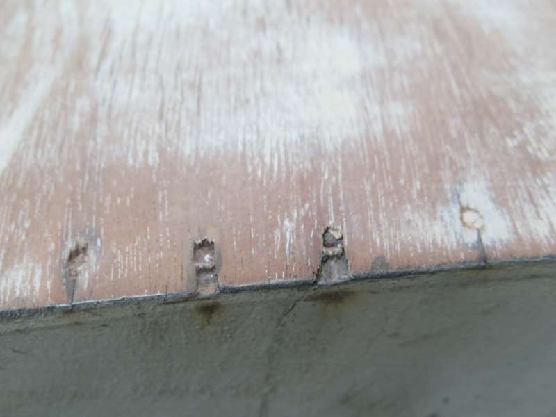

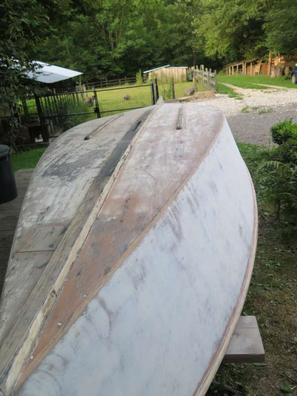

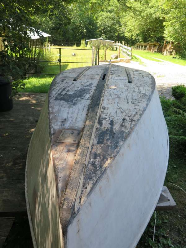

Voilà la bête après décapage pénible du goudron !
Là j'ai poncé la moitié tribord, comme je le disais précédement le bois n'est pas loin d'être à nu sur le fond.

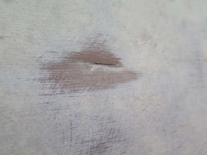

Ci dessus le fameux petit pet qui mesure 1,5cm

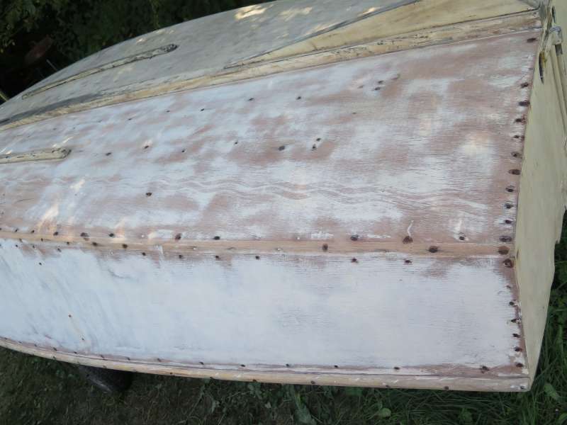

Finissons en avec les clous ! (c'est cette zone la plus dégradée) Ok pour le mastic, car ici, on ne veut pas de plastique !
Sur la plupart des pointes, il y a effectivement déjà un enduit de bouchage (à droite sur la photo)...
Sinon, pas de problème de budget (surtout pour une couche de primaire) mais la vendeuse du magasin n'avait pas l'air chaude quand je lui ai parlé de ça. Si ça se trouve elle n'avait pas le produit... Du coup je vais aller à la quincaillerie locale voir pour un primaire...

Effectivement , surtout avec les traces ou les incrustations de ce qui était sur ta coque , un bon primaire ne sera pas de trop
pour le beugne, bah , il est petit et avec un mastic qui accroche bien c'est pas trop grave, au besoin ouvrir un poil les bords pour avoir une bonne accroche
voir même une rustine de l'autre coté
pour la zone la plus dégradée, pareil ,mastic carossier sur les bors et un éventuel doublage du pointage pour assurer

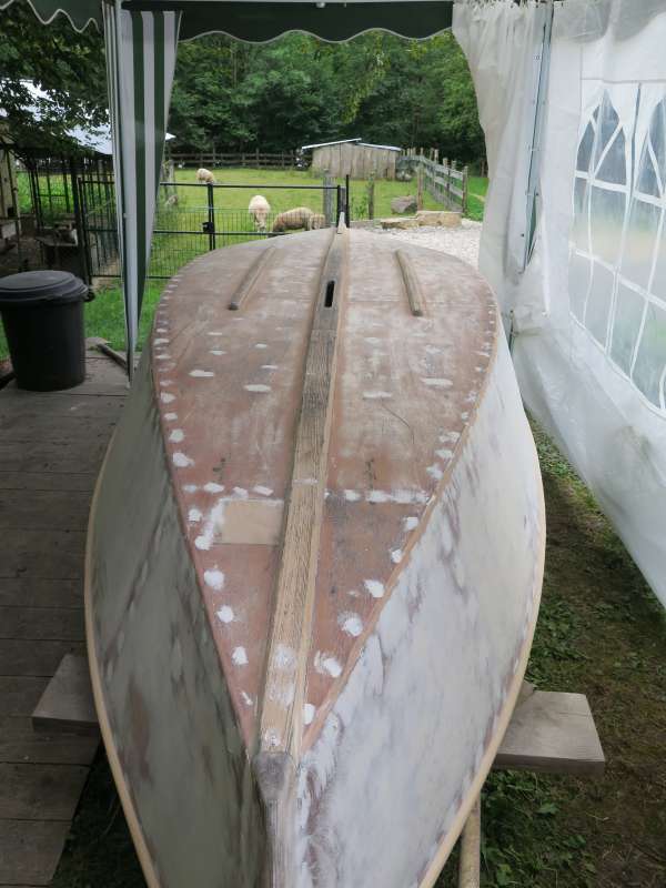

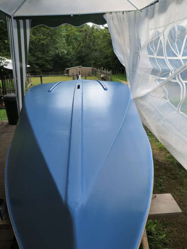

ça avance !
D'abord j'ai découvert puis traité tous mes clous
Puis le mastic

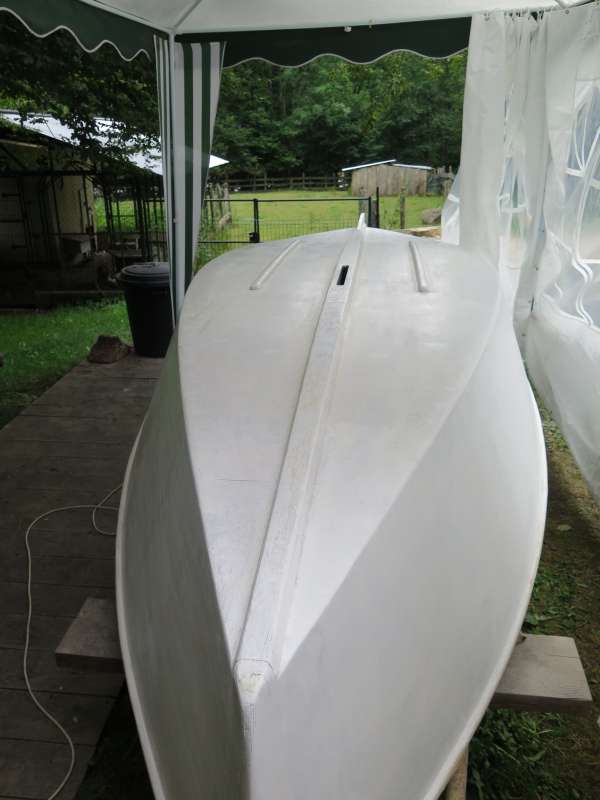

Le primaire d’accrochage, encore merci à toi Thibault d'avoir insisté, c'est effectivement indispensable !
J'en suis à la sous couche. J'ai encore de la peinture, p-ê mettrai-je une deuxième couche ?
En tous cas merci pour vos précieux conseils

Rénovation du Vaurien 8500 06 Aoû 2014 14:09 #37094
  • Pof
  • Portrait de Pof Auteur du sujet
  • Messages : 28
  • Remerciements reçus 10

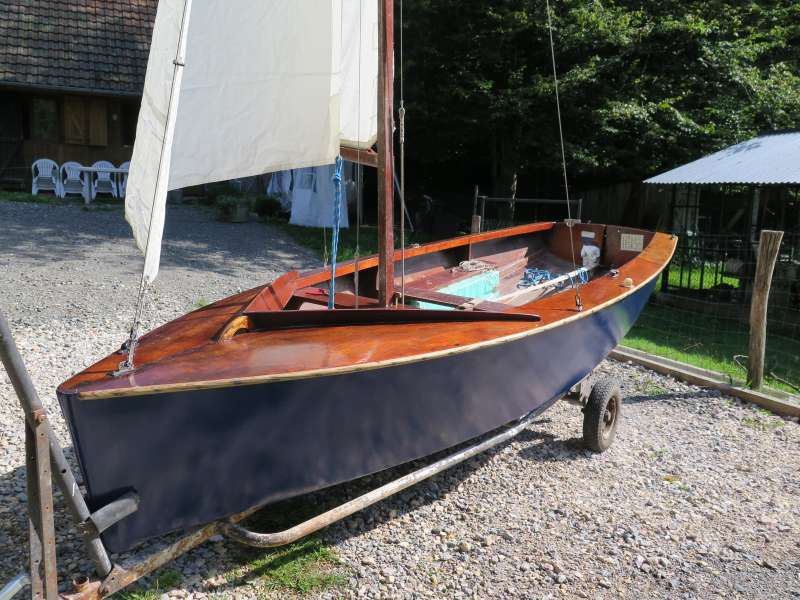

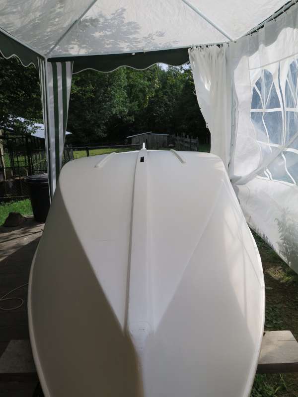

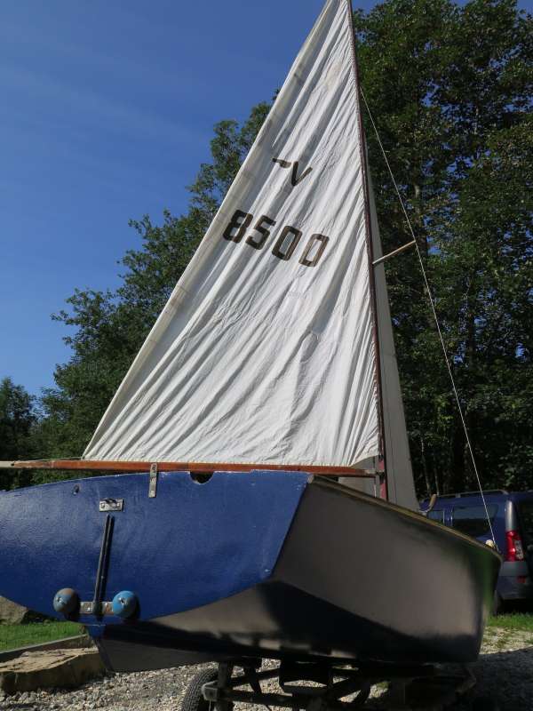

La deuxième couche de "sous couche" dilué avec la laque de finitions (instructions international)
Quelques heures de ponçage et Vernis (Pont et plats bords, on verra le reste après !)
Et le voilà prêt à aller naviguer !
Un peu galère pour le gréement, notamment le passage de l'écoute de grand voile, j'ai une poulie simple en bout de bôme et un genre de "winch" dans le fond du cockpit derrière le puits de dérive...
On va sur l'eau en fin d'aprèm !

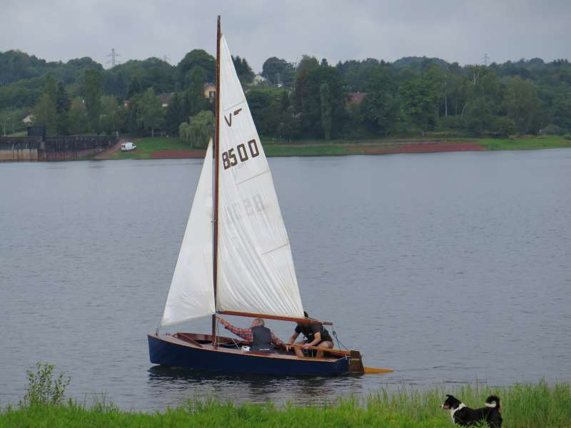

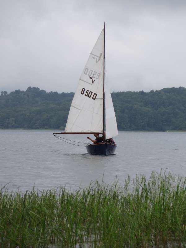

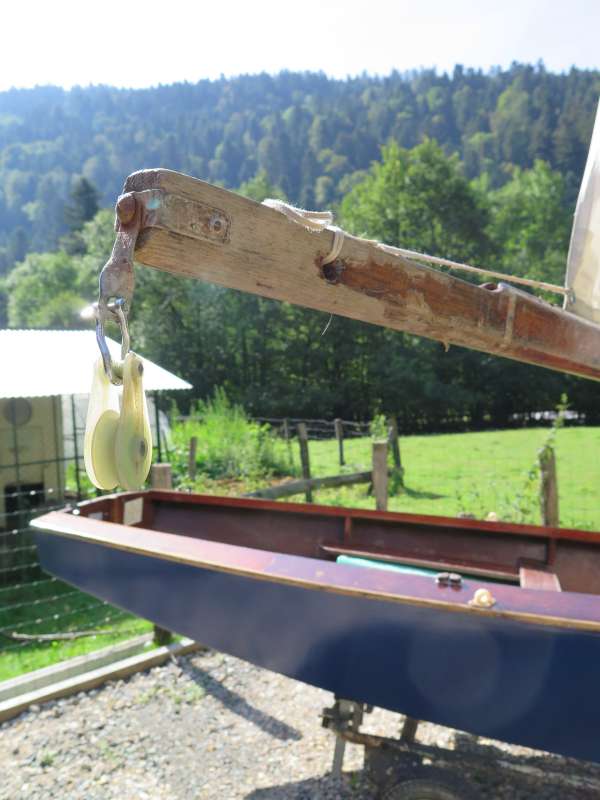

La première mise à l'eau, c'était au bassin de Champagney (70) depuis le camping, départ face au vent : on a du tirer pas mal de bords. Quastion gréement, j'ai besoin de pas mal de réglages encore (je ne sais pas si on peut voir sur les photos) :
- hale bas : un bricolage avec un bout et un nœud il y a plus efficace !
- cunningham : une manille vrillée fixée à la bôme, c'est moyen
- le safran n'a pas de système de blocage apparent (bout à tirer) mais une fois en bas, il ne remonte pas
- En bout de bôme j'ai attaché la GV avec un petit bout un peu au petit bonheur, là encore, il y a mieux à mon avis
- Écoute de GV il me manquait une poulie alors, j'en ai acheté une en catastrophe à la coop agricole locale avec une grosse manille (un peu lourd tout ça), de même la poulie fixée au tableau arrière n'est pas assez mobile et ça s'emmêle un peu.
Ce ne sont que des détails, c'est un vrai plaisir de naviguer avec ce bateau !
Rénovation du Vaurien 8500 10 Aoû 2014 19:36 #37122
En bout de bôme il faut que tu fixes ton bout a l'œillet de gv, que tu viennes à passer dans le bout de bôme, que tu retournes à passer dans l'œillet de gv et que tu finisses par revenir étarquer/nouer le bout au passage dans la bôme
Ta gv ne monte pas en haut du mat ? hisses la avant de tirer sur le cuni, ne fixes pas la gv à la bôme avec une manille, sert toi d'un bout que tu étarqueras pour te faire le cuni.
Passes un petit bout de la bôme autour du mat en laissant les drisses en dehors
Les utilisateur(s) suivant ont remercié: Pof
