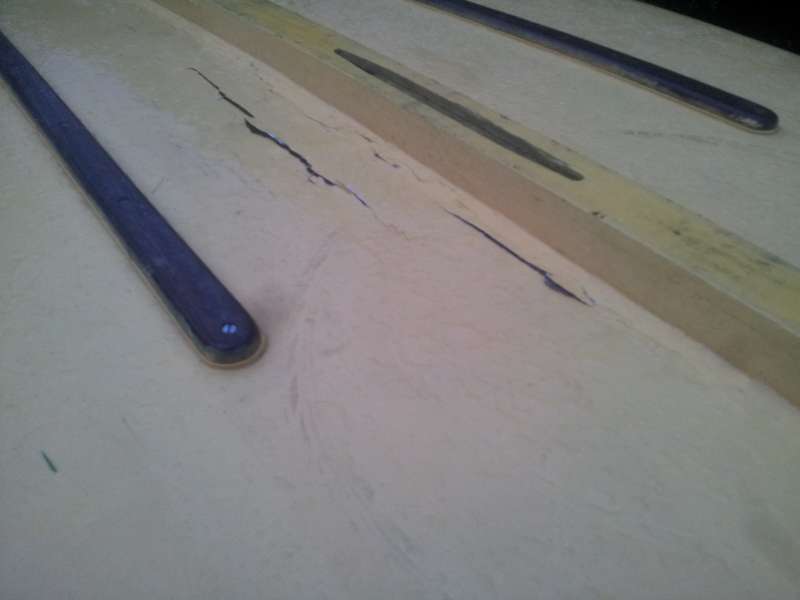

Bonsoir,
J'ai découvert cet après midi une fissure d'environ 40 cm au niveau du puit de dérive de mon vaurien bois et plusieurs fissures plus petites.
Je pense qu'elles sont dues à un mauvais effort de porte à faux sur une remorque de mise à l'eau mal adaptée.
En tout cas il s'agit donc (cf photos jointes) :
- d'une fissure principale d'environ 40 cm à 10 cm du puit de dérive
- de deux fissures de chaque côté du bord du puit de dérive et collée à celui-ci
A noter que le puit de dérive avait été changé et renforcé par l'ancien propriétaire il y a quelques années.
Mes questions sont alors :
- comment réparer ces fissures ? changer tout le fond ou juste la partie endommagée ? réparation avec de la résine ?
- sachant que je n'ai pas le temps ni les compétences, connaissez vous quelqu'un (charpentier de marine ?) capable d'effectuer ces travaux de réparation dans le Morbihan ? pour quel budget ?
Merci d'avance pour vos réponses, en espérant pouvoir naviguer de nouveau cet été ...
Antoine

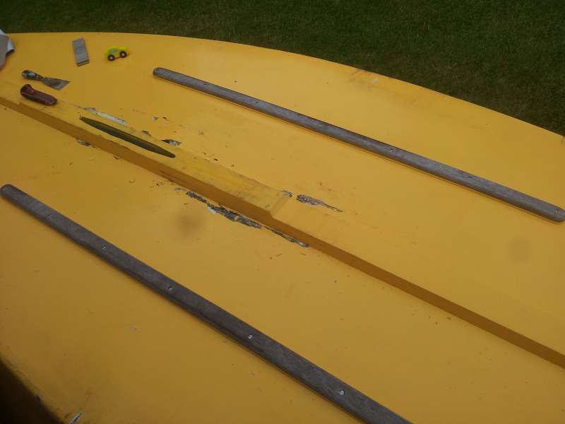

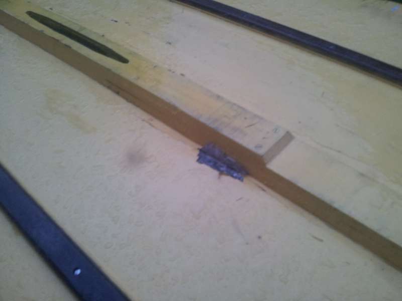

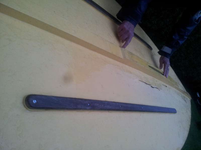

Bonsoir,
Plus de précisions donc sur mon problème.
C'est vraiment le long de la quille au niveau du puit de dérive (refait) que le bois est inflitré par endroit. Egalement au niveau de la fissure.
Je vous joins quelques photos.
Pour la réparation, je crains de n'avoir ni les compétences ni le temps pour effectuer cela en temps raisonnable. D'où ma recherche de quelqu'un de compétence pour effectuer la réparation structurelle, je peux m'occuper de la préparation et de la peinture.
Antoine

Vu les photos, j'imagine que l'équivalent de la quille à l'intérieur (contre-quille???) st plus large que la quille.
Ca ne travaille pas pareil et l'eau finit par s'infiltrer...
La réparation n'est pas bien compliquée:
- poncer,
- couper,
- coller une pièce en remplacement,
- enduire,
- poncer,
- peindre.
