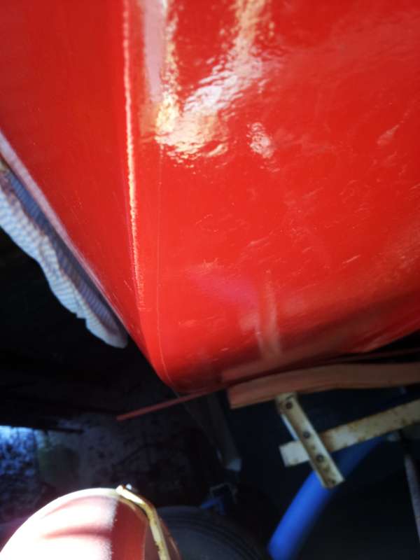

Les beaux jours arrivent à grands pas et on se bouge pour faire les vérifs d'usage d'après hibernation…
Ce que j'ai fait… et les mauvaises surprises (…ou autrement appelées les passe-temps- accessoires-dont-on-se-passerait-bien-mais-avec-le-bateau-bois-c'est-comme-çà) surgissent.

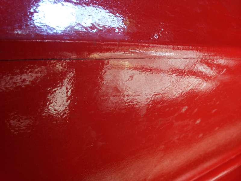

Ci joint deux photos de la coque/partie vive de la bête, à savoir, raccord du fond cp et du plat bord .
Est apparue une charmante fissure (type décollement du fond, de l'épaisseur d'une feuille de bristol, un papier épais ) allant de la partie à l'aplomb arrière du banc côté tribord et bâbord jusqu'au niveau du banc de nage.
On voit la fissure sur la photo cette superbe ligne claire
Quel est le remède docteur?
Auriez vous une solution ?
Je pense à deux solutions:
une type fassetoche et rapide ( que j'envisage pour faire vite et pas trop s'emm…)
1- ponçage léger
2- peinture genre deux couches
3- une bande de rouleau adhésif (du type de celle que l'on met sur les lèvres de puits de dérive pour améliorer la glisse et éviter les reliefs disgratieux), pour éviter que lorsque la fissure va réapparaitre et elle réapparaitra, l'eau ne s'infiltre pas dans les plis du cp.
L'autre solution plus lourde, c'est recoller à la résine ou la colle type résorcine.
Mais.... réouvrir? accentuer la fissure …..et de combien? beaucoup ou à peine?….et serrer au serre joint, puis peinture etc….
Solution durable?
Merci pour vos avis messieurs-dames/docteurs-maison-asv

Cher docteur Maousse
il me semble que c'est le long du raccord baguette de bouchain et CP du fond que la fissure dans la peinture apparait ? elle est bien rectiligne cette fisure
Est ce que ce n'est pas juste la peinture qui a craquée ? :unsure:

...il y a un léger relief quand on passe le doigt
Sans doute oui c'est la peinture qui s'est ouverte au niveau du raccord, mais comment éviter la fissure pour que l'eau ne pénètre pas dans les plis du cp?

pour être serieux, JP, je procéderais comme suit :
- ponçage léger
- nettoyage de l'intérieur de la fissure avec un cutter par exemple
- remplissage avec de l'epoxy faiblement chargée
- re remplissage avec de l'epoxy faiblement chargé (au cas où la première fois ça n'ait pas tout rempli)
- ponçage léger
- retouche de peinture
Ceci est valable si la baguette est faiblement décollée.
Si c'est complètement décollé, je pense qu'il faut envisager un changement / recollage de la baguette (et je ne suis pas compétent dans ce domaine!)
