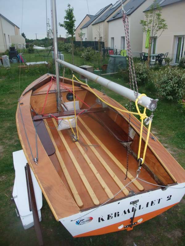

tiens je me souviens que j'avais fait une photo de mon bateau avec le passage de l'écoute de grand voile
Les utilisateur(s) suivant ont remercié: Cédric
