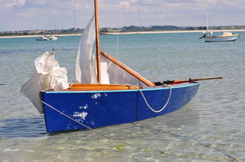

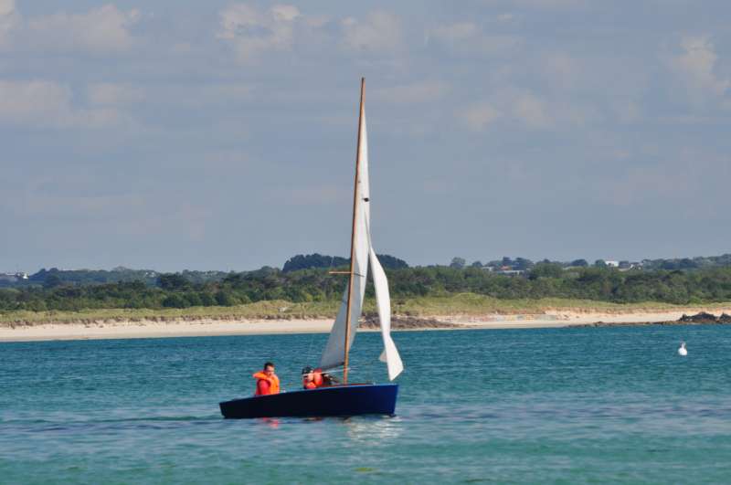

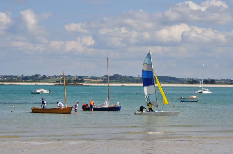

Désolé de ne pas avoir donné de nouvelles plus tôt mais j'étais occupé à ponçer au fond de mon garage... :tit:
ça y est, on arrive au bout, plus que deux-trois truc à fignoler (Si quelqu'un à des idées pour refaire facilement des vides vites...)
Et à aller naviguer en rade de Brest ou sur la côte Nord Finistère. Merci pour les conseils et à bientôt sur l'eau. J'ai déjà trouver des collègues...

Désolé de ne pas avoir donner de nouvelles plus tôt, mais j'étais occupé à Poncer au fond du garage. :tit:
Cette fois, on tient le bon bout, plus que deux trois trucs à fignoler (SI quelqu'un à une idée pour refaire des vides vites de préférence étanche...) et à aller sur l'eau du côté du Nord Finistère ou de la rade de Brest.
A bientôt.
