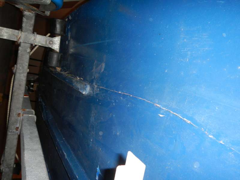

Nous sommes depuis quelques jours les heureux copropriétaires d'un Vaurien de 1966. 1/3 de Vaurien chacun, la grande classe quoi !
A l'achat le propriétaire nous avait prévenu qu'il prenait un peu l'eau.
Le lendemain, première nav (Petit force 4 en rade de Brest). Et effectivement, il prend un peu l'eau par le fond à travers une fissure d'environ 1m20... :tit:
Bon maintenant, il faut réparer avant de nous joindre à vos amicales régates.
Donc, nous sollicitons un conseil sur le sujet :
- A votre avis (Vis a vis des photos) pouvons nous nous contenter d'une réparation à l'époxy , ou devons nous envisager une réparation de plus grande ampleur. Totalement novice sur ce genre de question, nous vous remercions par avance.

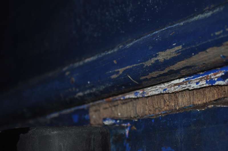

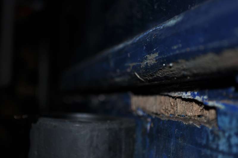

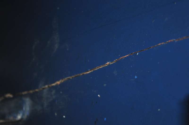

AGGHH ! dur dur le granit ;)
sinon le reste du bateau est comment ? dans quel état ?
mais elle fait pas 1m20 cette fissure ? si ce n'est pas plus de dégat que ça , je laisserai apres avoir fait une répa sur la zone
pas vu la photo suivante , ok ben le panneau est mort , faut changer

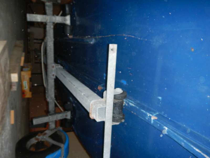

Pour le Pb de la fissure, il manque une photo d'ensemble pour savoir où se situe celle-ci par rapport à la coque.
Comme çà j'ai l'impression qu'une partie de la fissure longe la quille.
1.2m de long, çà fait long...
Sur les photos, on voit du contreplaqué qui semble pas en bon état, si le reste du fond est comme çà, il faudra probablement songer à remplacer la feuille du fond (certains l'ont déjà fait ici).
Si c'est uniquement aux abords de la fissure que le CP est abimé, il pourrait être envisageable de faire une réparation partielle.
Donc si tu avais une photo d'ensemble.

J'espère que les photos sont claires. En fait, de cet angle, le décollement se fait "à la fin" de la fissure.
Si si, 1m20 de fissure.

ç'est pas un caillou en granit qui à fait ça .....
kk1 est allé dans le bateau sur la remorque ? :blink:
et les rouleaux c'est pas terrible pour le CP du Vaurien
