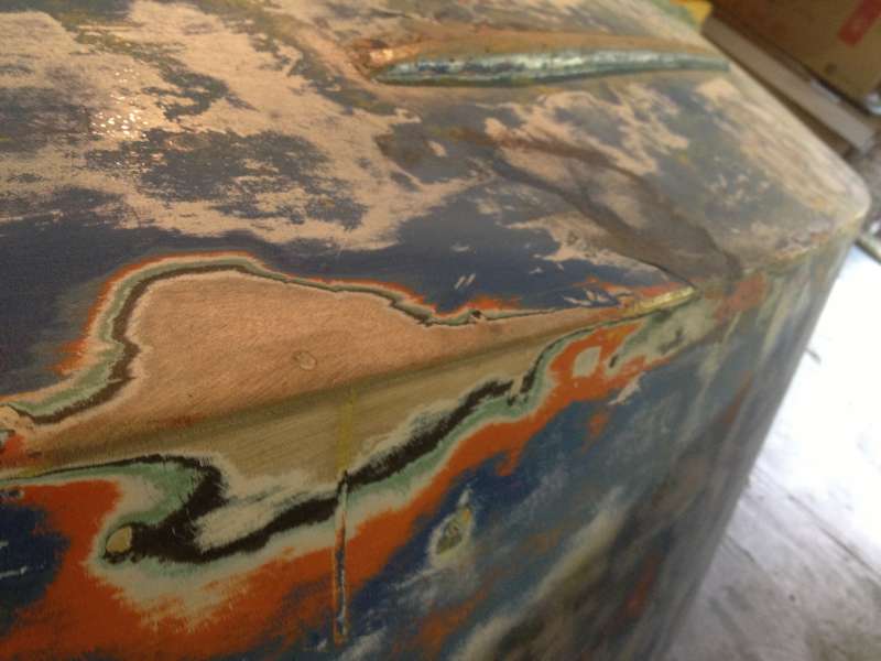

Je suis en train d'offrir une nouvelle robe à mon V de ca1958 (construction Mallentjer, Anvers, Belgique).
Après avoir lu sur le forum les sujets concernant le remplacement de la baguette de bouchain, j'espérais vivement ne pas devoir en arriver là!
Je ponce jusqu'au bois (voir photo) et, oh surprise, il n'y en a pas!!!!
Le panneau de multiplex du fond recouvre simplement celui du côté, tous deux solidement fixés à la structure.
Pas une fissure, pas un signe de décollement ... rien !
Après +/-55 ans de nav', c'est pas mal!
Je pensais éventuellement renforcer la fixation des panneaux par quelques vis inox mais je crois que je vais me contenter de repeindre gentiment (2x primer + 3x toplac).
Qu'en pensez-vous? Est-ce fréquent? Réglo?

eh , tu sais pas ? si depuis 1958 il navigue comme ça , ben change rien :boat: et viens au national

tu as une serre derriere sa craint rien :)

exact ! donc 2x primer + 3x toplac et navigue ! fissa !!

pour en revenir au sujet : je pense que la " baguette " sert à éviter que l'eau rentre dans le champ du cp ... mais bien protégé sa craint rien . :specool:

merci pour les conseils et à bientôt sur l'eau
