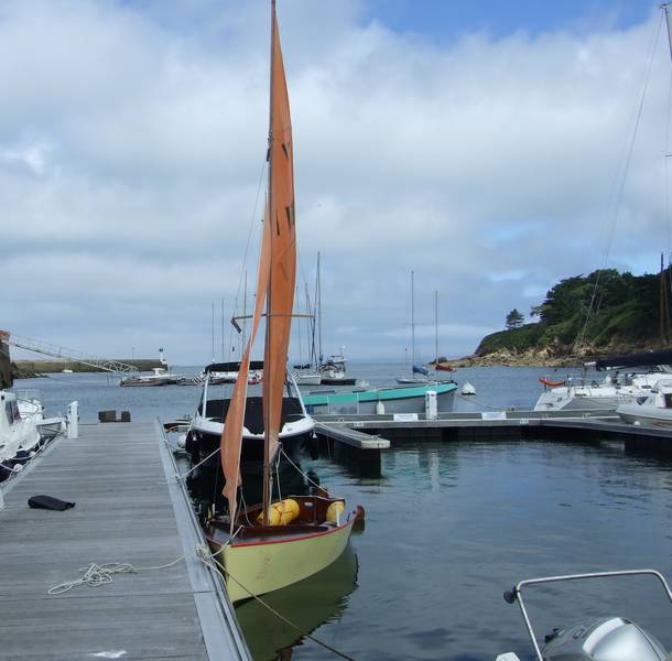

le seul "" hic "" que je trouve a celles de chez accasti boat , c'est leurs longueur , qui ne peut pas aller partout
les miennes je les ai placées entre le tableau arr et les petits bancs , tu vois ça sur la photo et ça te donne une idée du volume des trucs
pour les autres , je suis un adepte du recyclage imaginatif alternatif ,
donc chambres a air ficelées en boudin et emballées dans des vieux sacs en toiles
j'ai meme réussi a depointer un petit banc en gonflant un peu trop le boudin .... :sick:

j'ai commandé les même que Patrice,mais elles seront monté comme sur la photo,pour les autres va chez Nenuphar

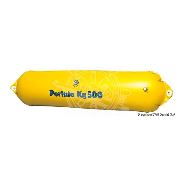

:cap: j ai vu chez accastiboat ça :roll boats osculati , quelqu un les a t il déja vu ! a 8 euros ! c est tentant !
