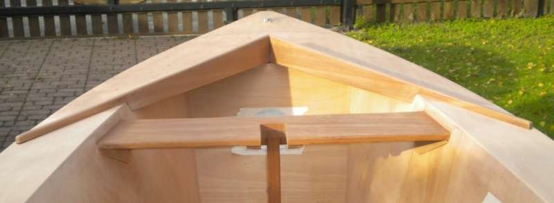

Etambrai 20 Mar 2013 17:28 #28379
l'étambrai supporte t'il des efforts qui peuvent le casser en deux ?
dois-je fabriquer un renfort pour le rigidifier ?

Etambrai 20 Mar 2013 18:01 #28382
non,il est pas encore cassé,il est tout neuf :ermm: mais comme je l'ai refait,j'ai constaté ce weekend que Fred avait renforcé le sien avec une pièce en bois !
Si je fixe un tasseau de bois dur dessous,çà fera l’affaire ?
Etambrai 20 Mar 2013 18:13 #28383
ben , falait lui demmander si le sien allait casser pour qu'il ai fait ça
tu peux toujours consolider le tient , mais une plaque de CP de 10 ou 12 serait mieux qu'un tasseau

Etambrai 20 Mar 2013 19:20 #28384
Yvon,
Sauf erreur, les efforts supportés par l'étambrai sont dans le sens longitudinal et le sens latéral. Rien en vertical sauf si tu montes dessus.
Il peut être intéressant de le renforcer si a tout hasard il y a une épontille (d'ailleurs, je suis pas sur que le terme soit approprié) sous le banc pour reprendre les efforts de la coque.
Etambrai 20 Mar 2013 19:56 #28385
c'est sur que c'est pas en lattéral ni en longitudinal qu'il doit morfler le plus , a cet endroit c'est plutot le mat qui encaisse , mème si ça force dessus ou si le mat balotte si mal callé en latéral , la oui il doit encaissé pas mal de chocs répétitfs
reste en vertical , mais je vois pas ce que tu fais a grimper sur ton étambrai non plus .... sauf a déméler ton spi ... :whiste2:
Etambrai 20 Mar 2013 20:06 #28387
Yvon
Voici mon avis ,lorsque l'on fait l'évidement pour le passage du mat ,on créé une amorce de fissure dans le sens des fibres du bois ,c'est pour cela que dessous j'ai colé une pièce de bois en croisant les fibres donc en les mettant dans le sens longitudinal.
Etambrai 21 Mar 2013 19:19 #28419
Effectivement cet été sur mon V une fente est apparue au niveau de l'étambrai. il y a d'origine un renfort qui prend appui sur l'épontille.
A mon avis cela serait le résultat d'un effet de couple de torsion engendré entre le gréement et le poids de l'équipage au rappel ...
Etambrai 21 Mar 2013 21:24 #28429
merci les gars,ce soir j'ai récupéré une barre en métal que j'ai fixé dessous,test aux P'tits Bouchons,j'espère que Claude a prévue une sécu rien que pour moi :bouee:
