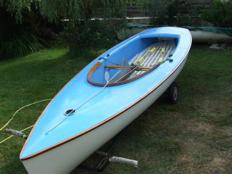

Afin de poursuivre la renov' du bateau, il me faut maintenant songer au liston ! en effet je suis plutôt content de la refection du pont et des plats bord, mais reste le liston et le choix du bois. Du bois d'arbre bien sûr, mais lequel ? avez-vous des suggestions ? merci d'avance.

Salut , tu peux utiliser du sipo ( couleur assez rouge , comme l'acajou ) , ou du bossé (couleur plutot chème )
pour la resto de mon Finn j'avais fait avec
tu as une discution ici
asvaurien.fr/le-forum/19-travaux-a-conseils/13554-listons

sinon , en deux épaisseurs de couleur différente,
de l' ayous ou du samba (bois blanc), et coté extérieur , de l' acajou ou du sipo (bois rouge)
