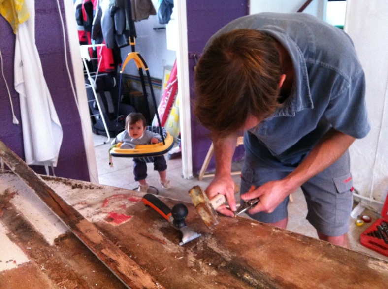

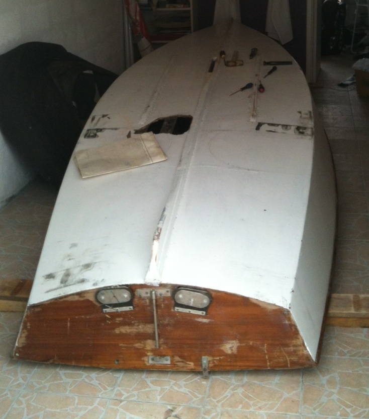

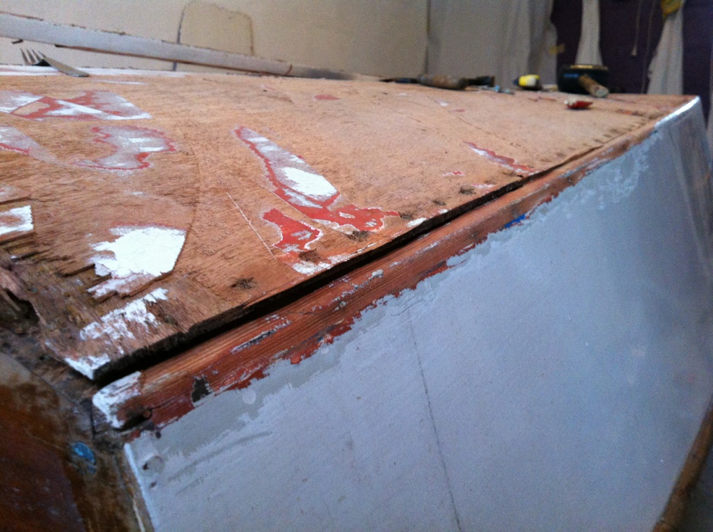

Voilà où on en est ce soir :
- ancienne stratification du tiers avant arrachée
- fausse quille déposée en une seule pièce en tapant progressivement sur une spatule
- On a réussi à enlever toutes les pointes côté babord !
technique pas trop mal du tout: écraser le bois autour de la tête du clou en tapant avec un tube creux du diamètre de la tête (ici un embout de cordon de pompe à vélo!), puis faire bouger le clou une fois à gauche, une fois à droite avec une pince étroite... et le clou finit par venir sans trop de souci !
- on commence à décoller le fond en partant de l'arrière mais il se délamine
Merci à tous pour vos messages en tout cas !

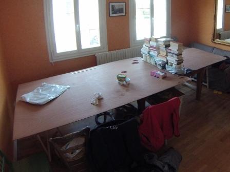

Bonjour à tous !
Quelques nouvelles de l'avancée du chantier : ca avance doucement mais surement !
Grâce au conseils avisés d'Eric M, le scarf a été collé hier soir.
Prochaine étape : découpe du CP en se servant l'ancien fond
Objectif : le national sur l'erdre en septembre ?
