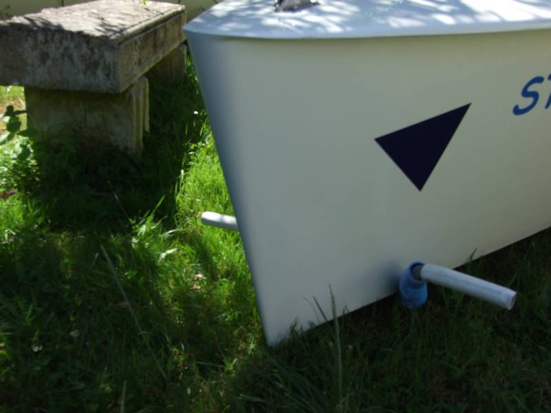

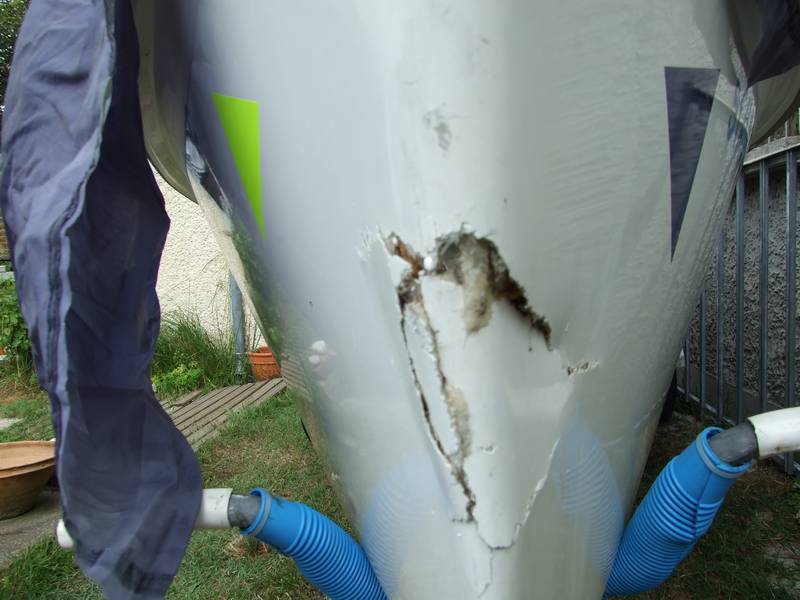

Voici , en quelques mots , les travaux qui ont été fait par un pro pour réparer l'étrave de mon Faccenda
Tout d'abord un rinçage complet a l'eau douce de tout le caisson avant , suivit de la découpe de la partie cassée , ensuite eponge , chiffon , pour finir par le laisser secher plusieurs jours et l'aerer a l'aide d'un petit ventilateur
Nous nous étions mis d'accord sur la préférence de ne pas repercer un autre trou sur le pont pour pouvoir travailler la zone de l'intérieur , trou qu'il aurait falu reboucher , soit trape , soit refibre
Il etait donc necessaire d'ouvrir la cassure assez LARGEMENT ,et d'enlever deux parties assez larges ce qui au final a été obligatoire , nous allons voir pourquoi .
Suite a la découpe au plus juste de la partie abimée , alors que le pro pensait refermer facilement et rapidement , il s'est passé que les bords bizautés de la découpe travaillaient , se gondolaient , faisaiant comme des ondulations ... ceci sans doute a cause du relachement de la fibre de certains endroits des panneaux assemblés ...
C'est ce que nous avons pensé , s'il vous vient autre chose en tète , n'hésitez pas ! ;)
Il a donc falu couper un peu plus loin ( 10cm x 15 cm ) jusqu'a une zone de fibre plus stable
Une impré de résine époxy , a blanc , de l'intérieur et des bords de la découpe et fabrication de deux contres plaques en CP marine de 5mm , celles çi assemblées et collées en place a l'époxy chargée , apres les avoir bien orientées et maintenues en bonne place avec un fil tirant
En passant par la trape du caisson a l'aide d'un pinceau scotché sur un manche a balai lissage de la résine sur les bords du CP
Ensuite , pose de roving 160gr en plusieurs couches et alternées de mat pour revenir a la forme de l'étrave , ponçage de formage
Aplication du gel coat , ponçage et lustrage pour terminer
Et tout ceçi a été fait le bateau sur la remorque , sans le coucher , a la verticale
Fichier attaché :
Nom du fichier : 03_08_2012_006b.jpg
Taille du ficher :49 ko

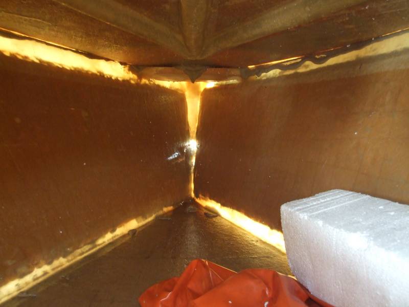

d'autres photos
Fichier attaché :
Nom du fichier : rpa_Faccen...0820.jpg
Taille du ficher :50 ko
En temps de travail , pour un pro , il y en a pour une dizaine d'heures , découpe , rinçage , séchage mécanique , découpe et ajustage des deux contre plaques , strat et finition hyper soignée car absolument rien ne se voit du choc

trés belle réparation !
une petite question subsidiére :
les blocs blancs que l'on voit dans le caisson ce sont des "réserves de flotabilité " ?
si oui est ce bien du polystiréne expansé ?

Re: Répa etrave Faccenda 22 Aoû 2012 17:36 #24233
8-)
Demander à Marco FACCENDA ce qu'il met dans ses caissons ....
