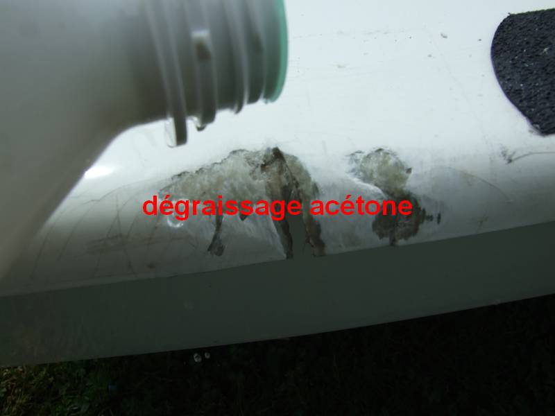

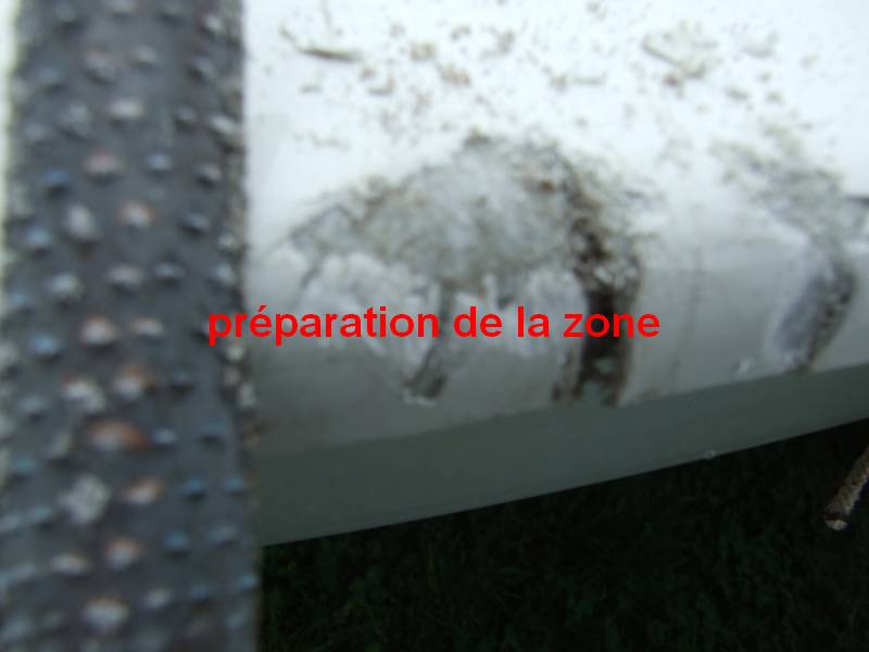

1ere étape , ouvrir la cassure a la rape a bois pour donner plus de surface d'accroche a la répa
2eme '' , dégraissage a l'acétone de la plaie

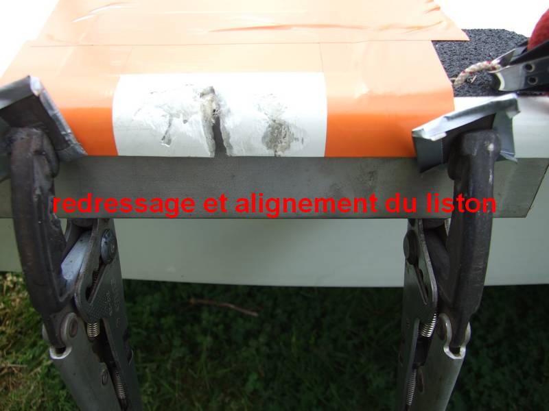

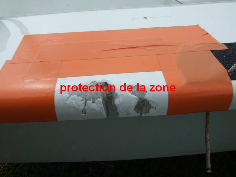

3eme étape , délimitation/protection de la zone de répa pour ne pas déborder inutilement
4eme '' , redressage/alignement du liston a l'aide de deux pinces et d'une plaque d'inox de 4mm d'épaisseur
Fichier attaché :
Nom du fichier : rpa_liston...07bb.jpg
Taille du ficher :52 ko

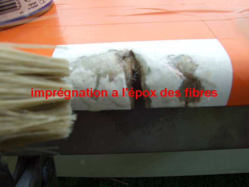

Re: répa liston fibre 08 Mai 2012 13:50 #22502
5eme étape , imprégnation de la fibre a l'époxy , pour préparer l'aplication du colmatage
la suite un peu plus tard apres séchage

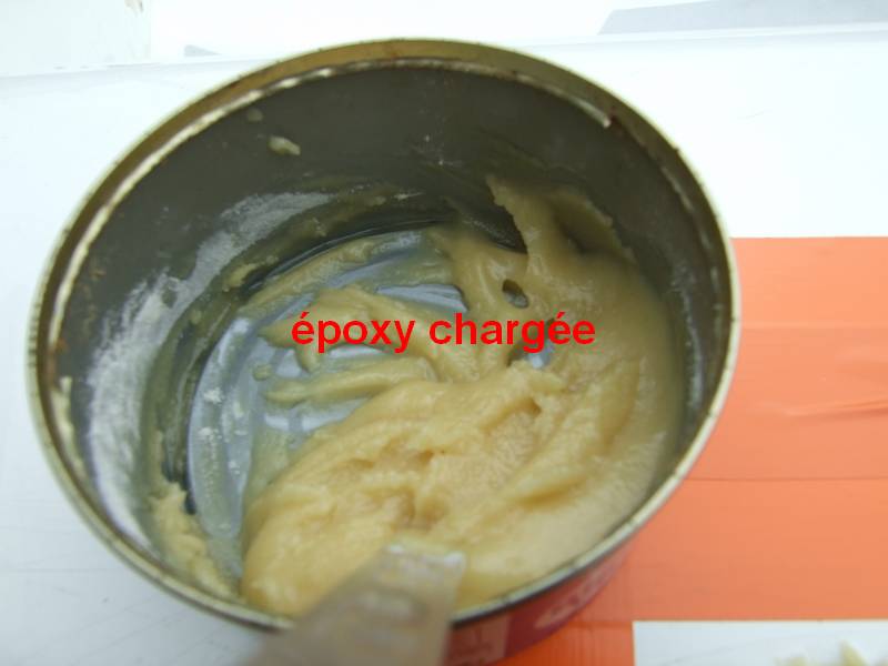

Re: répa liston fibre 08 Mai 2012 14:55 #22503

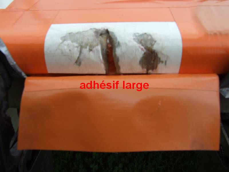

6eme étape , une bande d'adhésif large qui servira a contenir la répa
7eme '' , le mélange , epoxy chargée
Fichier attaché :
Nom du fichier : suite_rpa_...002b.jpg
Taille du ficher :44 ko

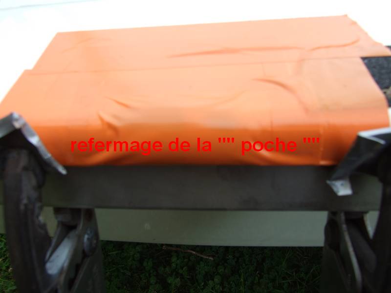

Re: répa liston fibre 08 Mai 2012 14:57 #22504

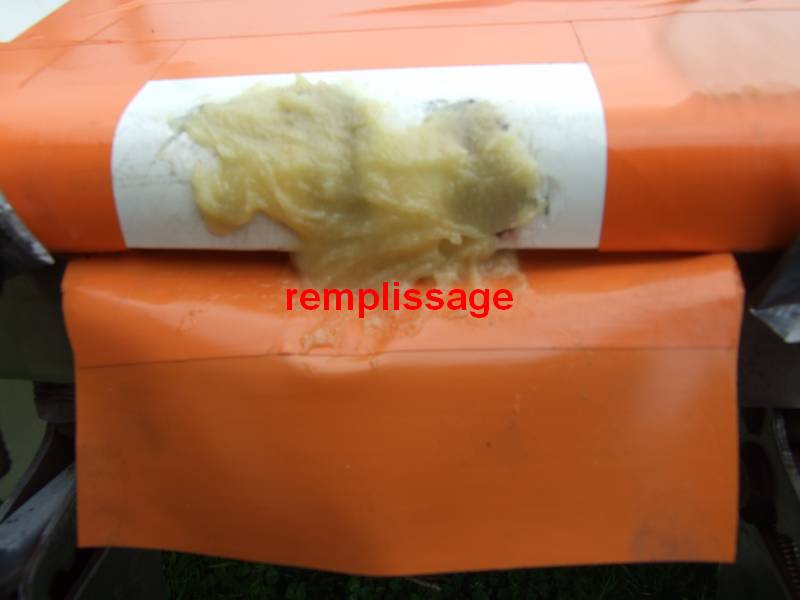

8eme étape , le remplissage de la plaie
9eme '' , le refermage de la poche
et y'a plus qu'a laisser secher quelques temps ....
Fichier attaché :
Nom du fichier : suite_rpa_...004b.jpg
Taille du ficher :36 ko

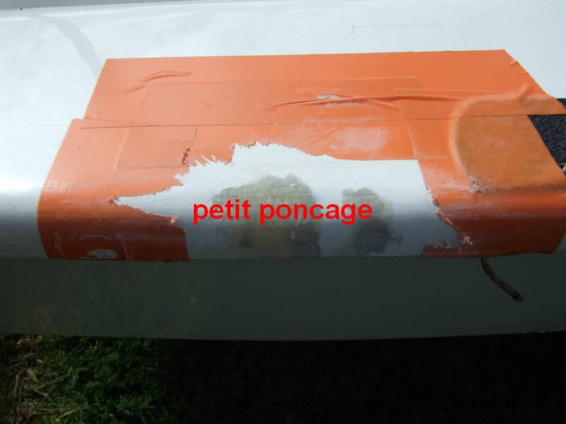

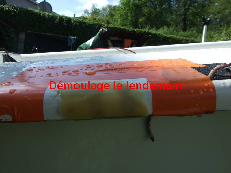

lendemain matin , démoulage de la répa
suivi d'un coup de rape a bois pour enlever le superflu
Fichier attaché :
Nom du fichier : suite_2__r...003b.jpg
Taille du ficher :55 ko

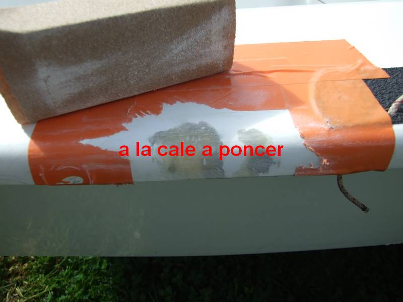

Re: répa liston fibre 09 Mai 2012 11:13 #22535
suivi d'un petit poncage a la cale pour avoir une 1ere idée du resultat
Fichier attaché :
Nom du fichier : suite_2__r...007b.jpg
Taille du ficher :47 ko

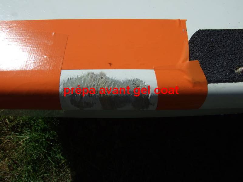

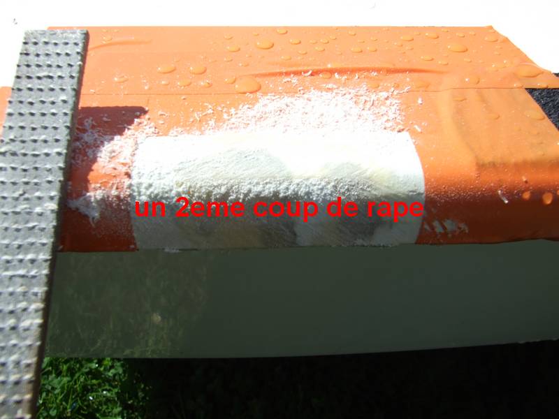

Re: répa liston fibre 09 Mai 2012 11:16 #22536
un dernier coup de rape pour mettre la répa en retrait du pourtour
et re prépa pour commencer le gel coat de finition
Fichier attaché :
Nom du fichier : suite_2__r...010b.jpg
Taille du ficher :45 ko

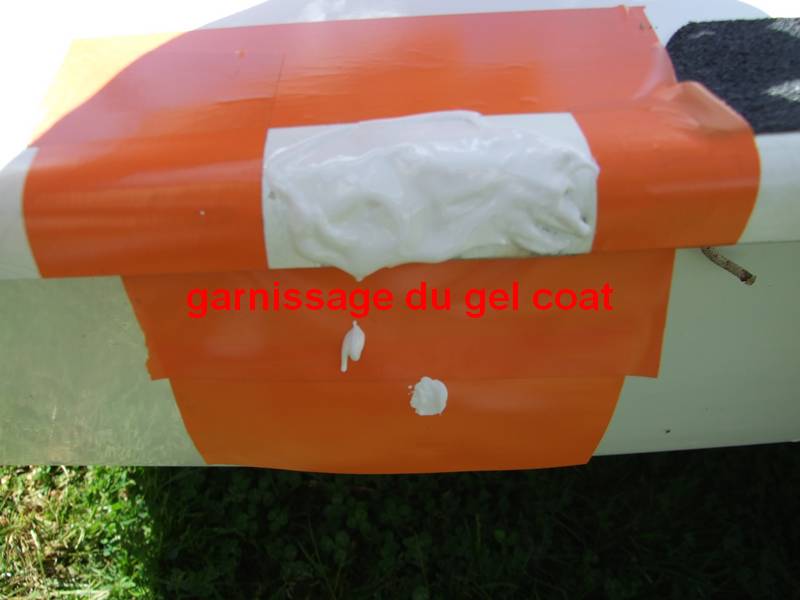

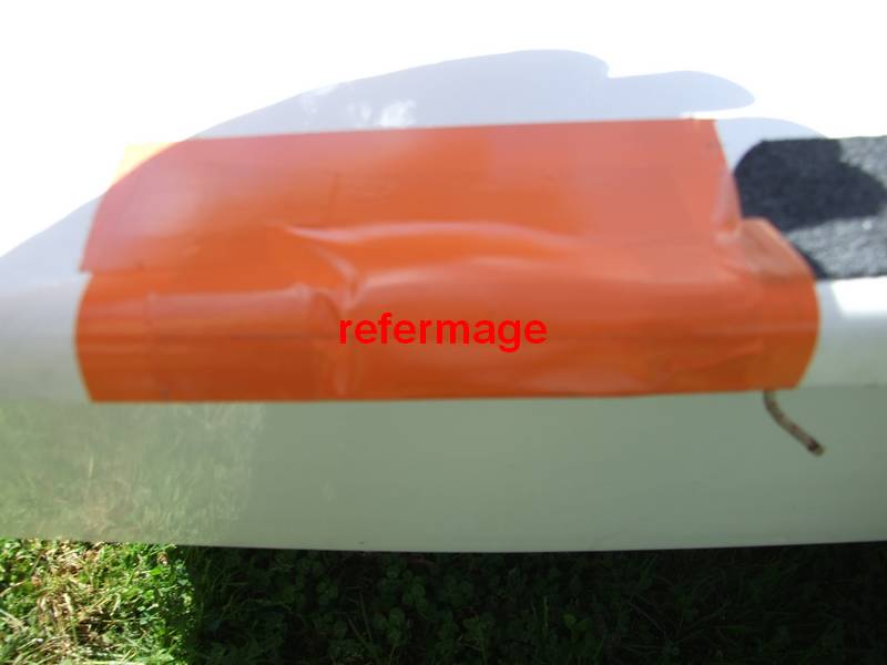

Re: répa liston fibre 09 Mai 2012 11:39 #22538
étape suivante , remplissage au gel coat
et refermage de la protection

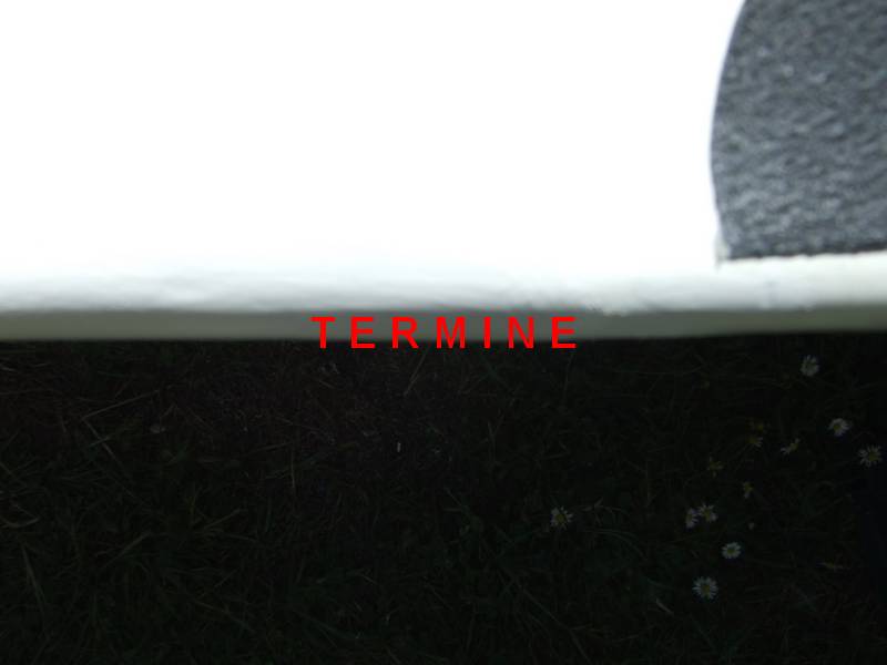

suite et presque fin de la répa
séchage toute l'aprem a l'ombre ( 31° quand meme )poncage en douceur en commencent au papier a sec 600 , puis 1200 et demain 1600 , pas d'eau sur le papier , la poussiere colmate les creux et poncage de haut en bas , pas de droite a gauche , ça fait des angles sinon
demain petite retouche de surface au pinceau , petit coup de polish et l'histoire est terminée ...... :lol:
les ingrédients :
une rape a bois ,
un vieux pinceau pour l'époxy
20 gr de résine epoxy
du gel coat parafiné de finition
du talc pour la charge
une balance electronique
des pots propres
de l'acetone
du papier a poncer 600 / 1200 / 1600
une cale a poncer
du scotch large
du polish
des bieres :whist:
et un peu de temps

Re: répa liston fibre 10 Mai 2012 13:35 #22556
TERMINE !
