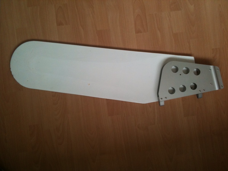

Bonjour à tous
Le souci des côtes d'Armor = difficile de mettre à l'eau avec un safran fixe...
Du coup j'ai acheté une tête de safran relevable pour Amos
Mais je ne sais pas quelle découpe faire dans mon ancien safran (cf photo ). Existe-t-il un plan, ou qqun peut-il m'envoyer une photo ?
Deuxième question : comment protéger l'axe de rotation du safran (rotation entre safran relevé et safran abaissé) en termes d'usure du contreplaqué et d'infiltration d'eau ?
Merci++ pour vos réponses
amitiés
Pierre
transformation safran fixe en relevable (suite) 08 Avr 2012 10:07 #21871
  • Pierre Frouard
  • Portrait de Pierre Frouard Auteur du sujet
une autre photo...
amitiés
Pierre

Re: transformation safran fixe en relevable (suite) 09 Avr 2012 10:56 #21888
Pierre, voici donc les photos de la lame de safran et de son axe, pour que tu puisses avoir une idée de l'adaptation à réaliser.
Sur l'axe, note la bague qui assure une bonne rotation sans usure.
Après tout ceci est évidement conçu pour une tête de safran adéquate ... dans ton cas il y a de quoi cogiter !
Sans oublier le bout de fixation de la lame en position basse.
Re: transformation safran fixe en relevable (suite) 09 Avr 2012 11:13 #21889
  • Pierre Frouard
Merci++
je vais m'inspirer de tes photos pour bricoler.
