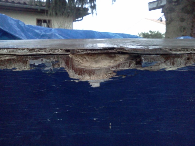

Les rayons du soleil donne à la saison un air de printemps et le vent une envie de naviquer sur mon vaurien.
Mais avant cela quelques rafraichissements sont indispensables et je fais appel à vos conseils en particulier que un problème qui me taraude un peu.
La bateau est globalement dans un état correct un bon ponçage et vernissage lui redonneront son lustre d antan.
J ai d ailleurs déjà eu le privilège de pouvoir profiter des riches conseils d un habitué de ce genre de chose et de ces lieux
En revanche sur le bord bäbord à votre avis que dois je envisager ...
au vu de la photo ci joint
merci par avance

le problèmes est sur long???

pas tout le long... :(
heureusement... :D une dizaine de cm grand max ...

il faut couper la partie malade puis recoller une rustine en faisant un scarf et enfin un traitement peinture complet sur la zone

c est jouable pour un bricoleur néophyte.... :crazy_pilot ?

si tu n'as pas peur d'un peu de poussiere que tu disposes d'une certaine dextérité pourquoi pas
