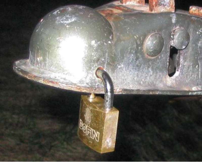

sinon j'ai trouvé ce système antivol pas cher sur le net,
