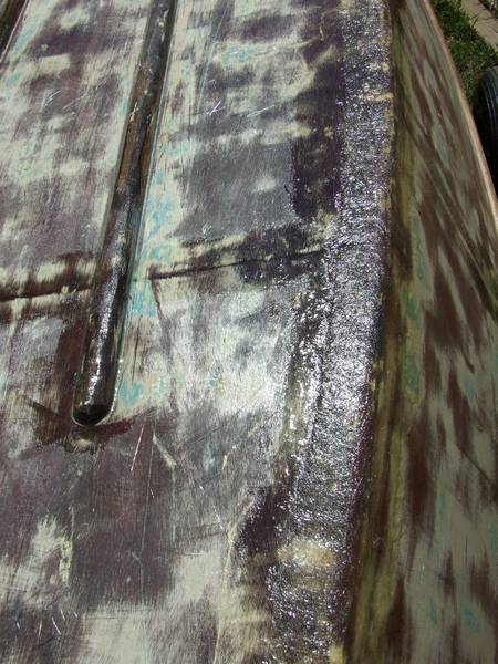

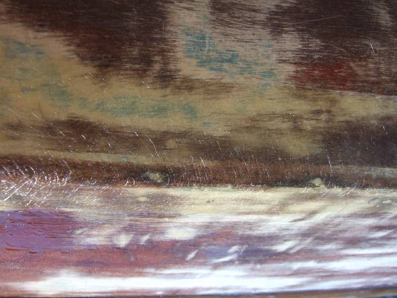

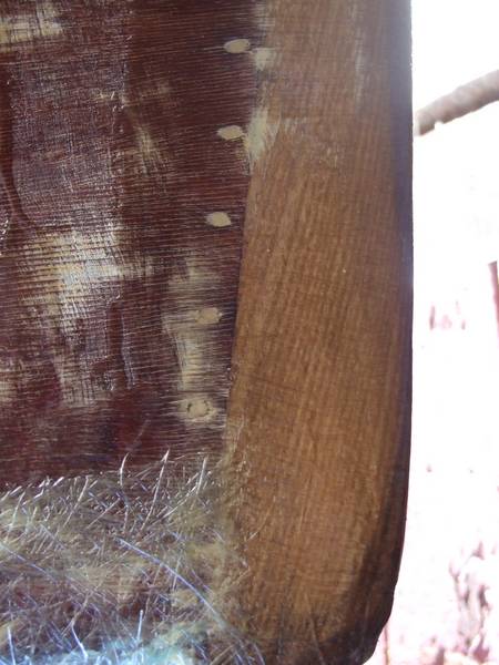

pour etanchéifier sous la flotaison , la seule chose que je fais , c'est epoxy et fibre , roving ou mat
des bandes decoupées de 10cm de large , sur les angles , des bordées au tableau ar , le long de la quille ,
j'utilise un durcisseur rapide , en 30mn c'est quasi sec , ca ne coule pas
et j'en passe une couche non dilué , sans fibre , sur l'étrave , c'est dur comme béton apres et étanche a tout ! :D
et également une couche diluée sur tout le cp a l'extérieur pour consolider le vieux cp
je vais faire qq photos cet aprem
Re: Première mise à l'eau 01 Aoû 2011 14:04 #16136

Re: Première mise à l'eau 01 Aoû 2011 14:04 #16137
deux
Re: Première mise à l'eau 01 Aoû 2011 14:05 #16138
trois
