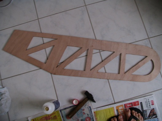

Faire du vide, on peut :
ci-dessous du CP de 10mm, ouis j'ai mis une feuille de 5mm de chaque côté.

Re: SAFRAN 17 Mar 2011 20:57 #12890
Pas bête l'idée du safran évidé ...
- Comment t'as fait pour le passage de la barre franche ?
PS : peut-être ne pas mettre les "diagonales" des fenêtres d'évidement dans le même sens !
Re: SAFRAN 17 Mar 2011 21:12 #12891
Les diagonales dans n'importe quel sens ça ne change pas fondamentalement,
Pour la barre, c'est une barre avec deux tasseaux qui viennet de chaque côté pincer la lame.

Re: SAFRAN 17 Mar 2011 21:59 #12898
Ben justement les diagonales en "ww" (non parallèles) ça peut renforcer ... peut-être !
Pour la barre qui vient pincer, t'as pas une photo, stp !
Re: SAFRAN 17 Mar 2011 23:15 #12904
j'ai cherché une photo mais pas trouvé,
deux tasseaux rectangulaires de 10cm x 40cm hauteur, espacés de 10mm, reliés par des morceaux de chêne à intervalles réguliers.
Comme le safran fait 10mm en partie haute (seule la feuille centrale de 10mm dépasse en haut) la barre pince le safran. Une vis et un vis papillon et le tour est joué.
Pour rendre à César ce qui ... etc. je dois préciser que j'ai "pompé" le mode opératoire de ce safran à Luc DC (qui, je pense, ne m'en voudras pas de l'avoir présenté ici)
Pour la barre, tu peux aussi créer une "boîte" en haut du safran pour utiliser la barre en chêne que tout le monde a.
Re: SAFRAN 18 Mar 2011 00:00 #12912
Thibault écrit:
[/quote]
Ouais, je pensais plutôt à ce système !
Et pour les ferrures : récup. ou bricolage ?
