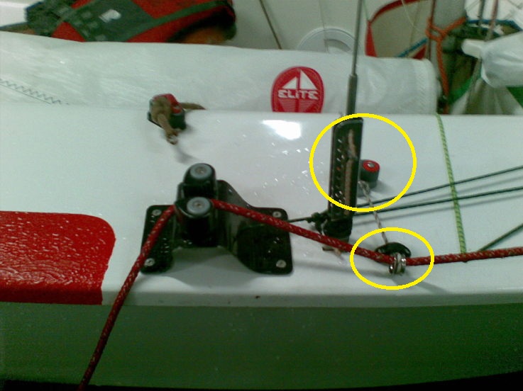

Au fait, j'ai trouvé la réponse !
Re: Longueur pour barber de spi ?? 09 Fév 2011 20:49 #12173
Tu as fait comme ça ? :
Ca me plait bien, ça évite de passer le bras de spi dans un crochet, où il ne tient pas toujours bien.
Ca simplifie le job de l'équipier.
Il faut penser à le choquer à l'empannage (ceci dit, sans, il faut aussi penser à décoincer le bras de spi du crochet)
Je vais faire ça je pense
Re: Longueur pour barber de spi ?? 09 Fév 2011 21:00 #12177
Oui tout à fait.
C'est en cours. Et cela permet les réglages intermédiaires.
Alors, la longueur ?

Alors pour la longueur du barber et toujours grâce au document de Pablo, le maitre à penser espagnol. Pablo préconise d'avoir une longueur égale à la distance entre le filoir du barber et la poulie d'écoute de spi. De façon à ce que par petit temps, le bout du barber va filer sur l'écoute jusqu'à la poulie et éviter le poids sur l'écoute. Donc sur ce sujet, ma dernière hésitation est de savoir si je fais 2 manoeuvres de barbers séparées ou un bout en continu.
