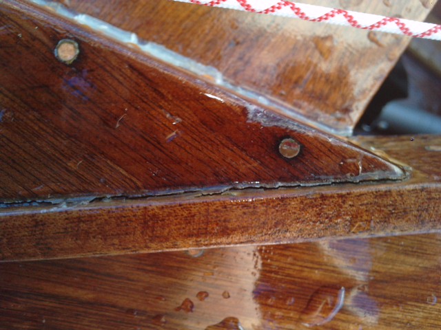

J ai la jonction banc de mat/ plat bord qui s'est désolidarisé :(
je voulait savoir ce que je pouvait faire comme travaux pour éviter que ca empire

Bonjour!
Si c'était moi (j'ai eu le cas sur un V) :
Poncer et retirer le vernis qui s'écaille et se décolle,
Bien nettoyer l'angle rentrant (papier de verre, lame),
Et ça se verra déjà moins. Revernir avec un vernis "souple" (pas un PU)
Personnellement je ne ferais rien de plus. Des produits pour combler risquent de faire des tâches de couleur disgracieuses.
Je dirais : pas de danger structurel vu comment est conçu le toutim. Je ne sais pas si des problèmes ont déjà été rencontré à cet endroit ?
Si tes clous remontent comme tule dis par ailleurs, c'est que le bois regonfle, donc il n'y aurait pas de raison que ça empire ???
